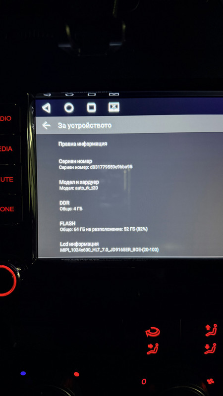

Здравейте на всички,
Имам мултимедия с Android, модел auto_rk_i20 (резолюция 1024x600), и се опитвам да сменя само статичното стартово лого (Boot Logo). Пробвах всички стандартни методи правих файл png, jpg, ppm, добавях го във всички възможни папки които ми се показват, а те са само три (медия, data, obb) пак не се появява в настройки където е стоковото лого. Медията няма root. Как мога да го добавя? Ще добавя снимки на модела и визията на медията.

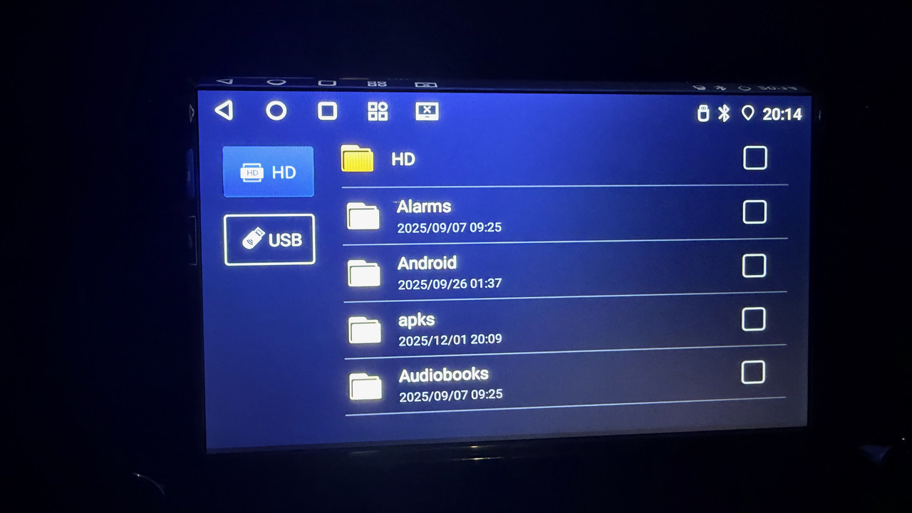

Пробвах и .bmp и в главната директория, ако правилно мисля, че е тази: Изображение

При мен този файл с логото е в главната директория на Usb-то. Пробвай и така да видим.

И на usb-то го държах и къде ли не добавях. Правих всякакви формати и не става. Или медията е проблемна или не знам
