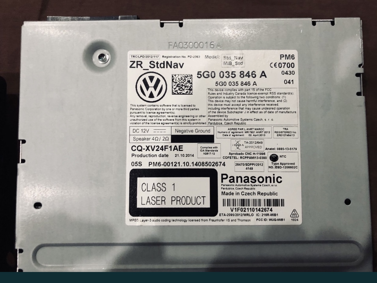

От вчера след като имах Голф 6 без навигация се сдобих с Голф 7, този път с различна аудио система. Въпреки това, на нея няма навигация. Бих искала да попитам няколко неща:
1. Тъй като панела ми е без бутон “Нав” значи ли, че не може да бъде качена?
2. Има ли възможност на екранчето да възпроизведа видео?
3. В жабката на колата виждам, че има CD и слот за SD карта - те също ли служат за възпроизвеждане на медия?
4. Версията на системата може ли да се актуализира?
Прикачам няколко снимки :)
Ще се радвам ако някой може да отдели мъничко време да ми разясни за плюсовете на системата и мога ли да я “upgrade”-на допълнително.

Не няма как да качиш навигация. Трябва да замениш устройството в жабката и дисплея. И някой да ти направи премахване на Компонент протекшън и активации ако е необходимо. Също адаптация на устройството към колата според екстрите. Ориентировъчно 1000лв+ в готов вид.

Това устройство нито видео, нито камера ,нито Андроид ауто/Apple car play поддържа.
Имаш цветно радио просто.

А ако го заменя с модел 5G0919605D? Трябва ли да се прави нещо специално? Устройството е свалено от същия модел голф, но 2015 година… ще трябва ли да се обучава допълнително?
Прикачила съм снимка на модела..,

Неминавай на стара версия, трябва да е миб2

Не разбирам. По година на производство във втория пост медията е по-нова и е свалена от по-нова кола… а в първия е това, което имам в момента. Дали може малко разяснения?

Сравнително сложно е но не невъзможно:
viewtopic.php?f=12&t=483802
Двамата човека от които ти трябват мнения вече са ти писали в темата, други не ти трябват.
Моя съвет е да решиш ОЕМ ли искаш или Андроид и да се свържеш с един от двамата.

По-нова, по-стара - платформата е MIB 1.
Ето интересни теми:
viewtopic.php?f=12&t=488003

Мен ако питаш,по-фунционалният вариант е да инвестираш пари в Андроид. Но не какъв да е , защото "Ей го същото е на външен вид" :wink
