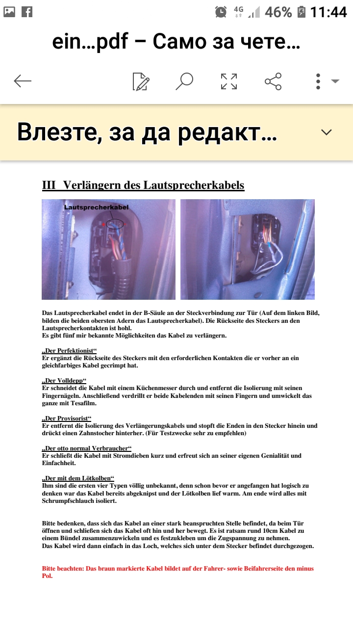

Има кабели за задните колони стигат до гредата между двете врати сваля се кората на гредата от вътрешна страна и има букса най-горните два кабела са задните говорители синият кабел е плюс а кафяво син е минус
tips68
Мнения: 23
Регистриран на: Пет 28 юни 2013 9:15
Re: Голф 4 - тонколони в задните врати
Мнениеот tips68 » Чет 08 яну 2026 16:51
Това е снимка на буксата от вътрешна страна на гредата
това е снимка на буксата от вътрешна страна на гредата
