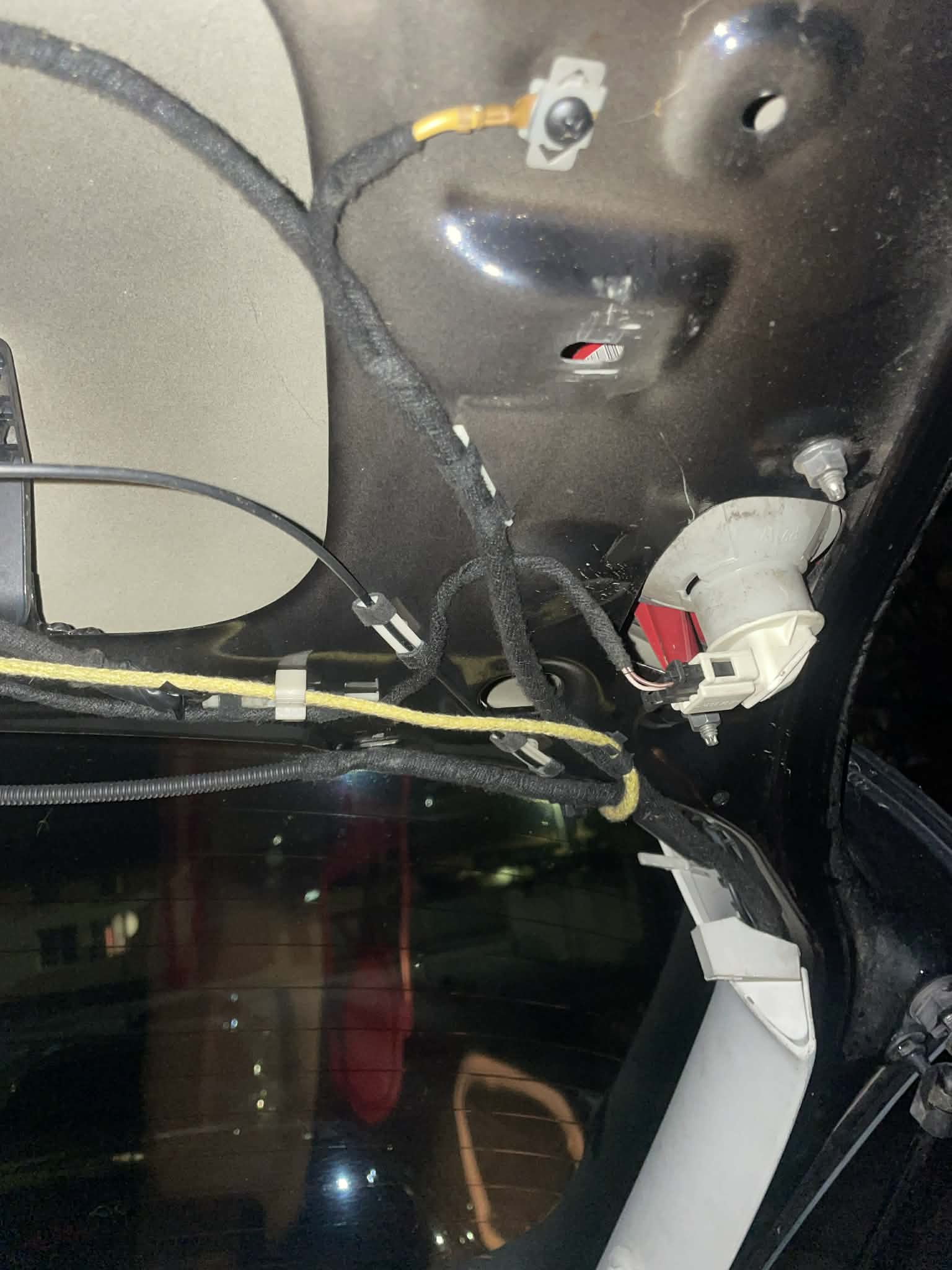

Свалих кората на багажника нищо не видях да има допълнително за камерата от ляво е същото. :question

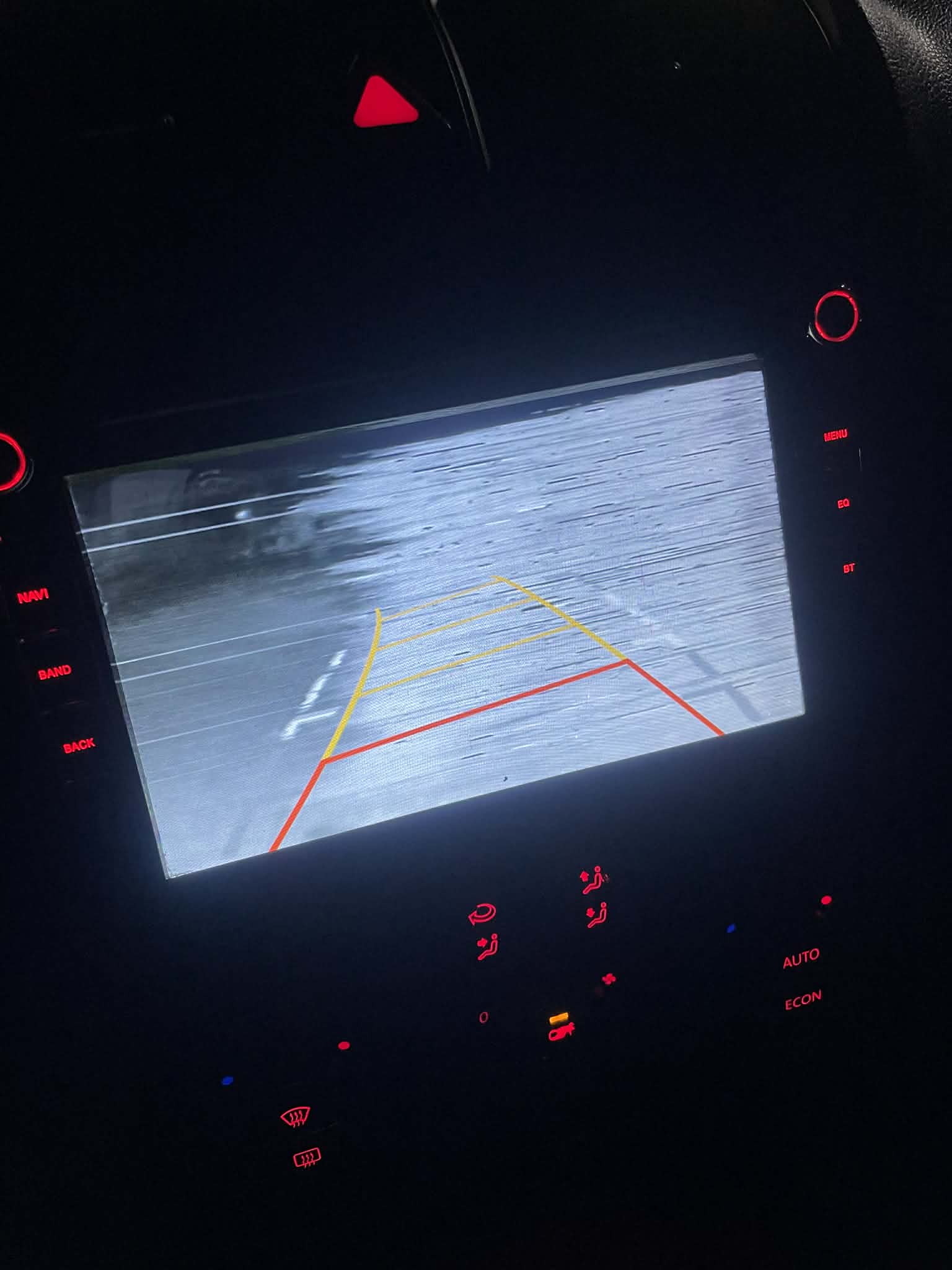

Преди малко тръгна и после се размаза.

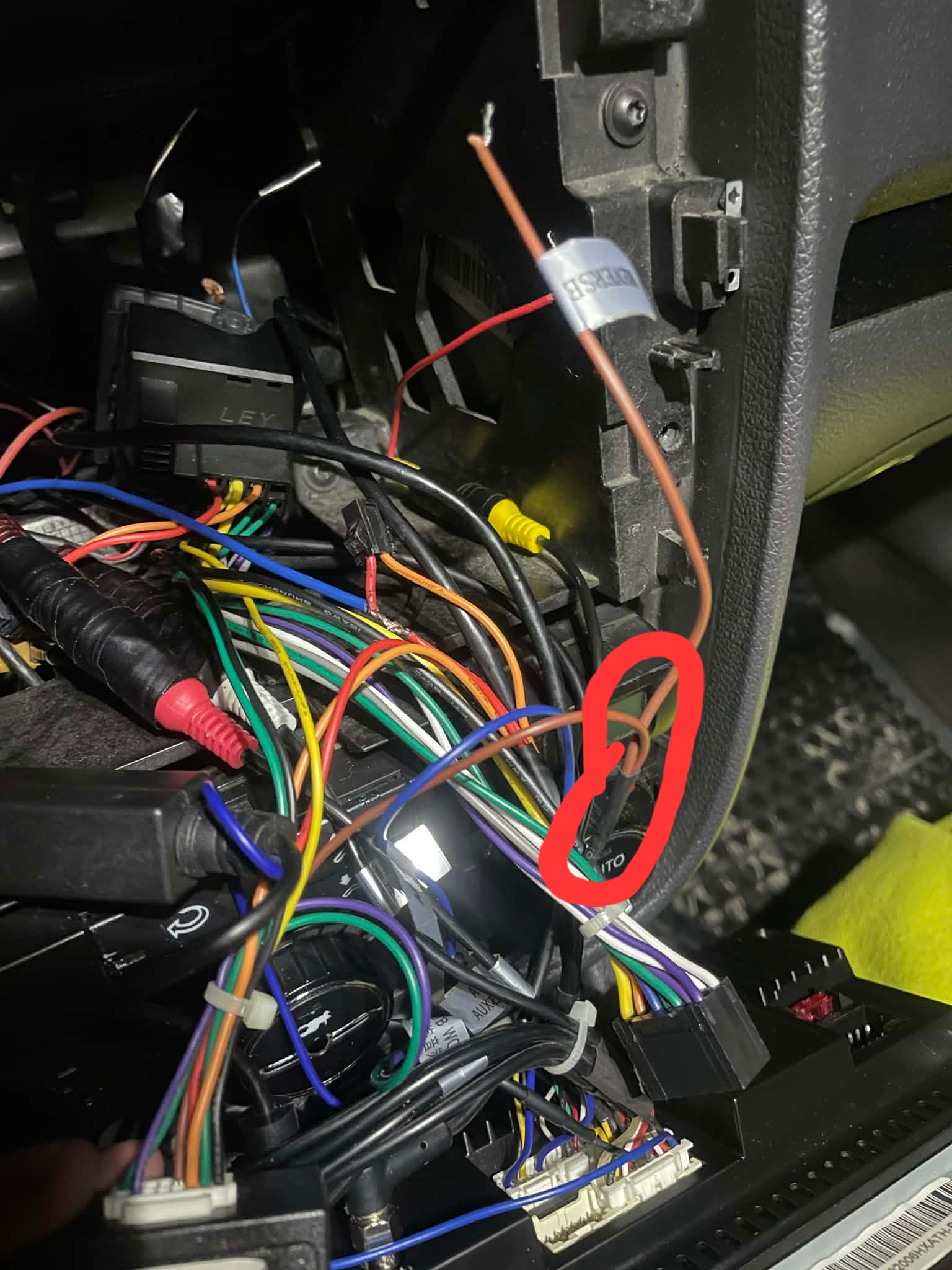

Гледам Reverse-кафевия кабел идва от Канбус модула и е изолиран се едно?
Вързан е към камерата нищо,че на снимките още не беше.
Ще сложа снимки.

Тук се зарадвах ама като включа задна и се показва след 15-20секунди,а преди тръгваше веднага.
(90.3 KиБ) Все още не е свален

Отворих медията защото ми казаха,че ако мъжко+женско са свързани (оранжевия кабел) той може да събаря акумулатора. Колата има туба и усилвател и ги разкачих дори тях да видя да не е нещо от там.
Сега се сещам ,че багажника някой път не се отваря, а само от вътре ако има нещо общо де.

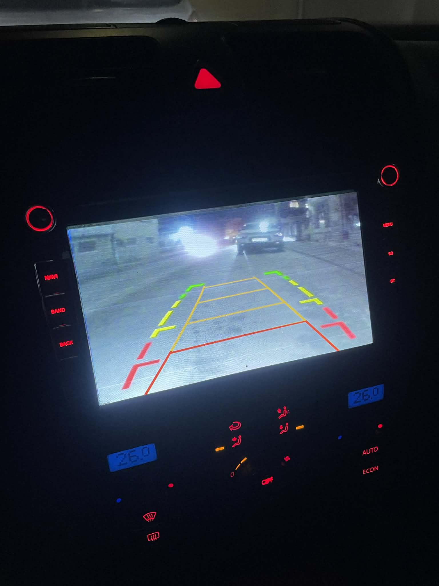

Така разкачих я и видях,че не са свързани ама имаше една бяла малка букса разкачена и като я закачих се появиха динамичните линии на медията. Преди това нямах линии, а само камера.

Свързано е много шано, кан бъс модула има значение, така както е свързано в момента той е отговорен и за захранването на камерата и за превключване на feed-a на мултимедията, за да виждаш назад. Мисля че си вече до момента за сервиз в който се занимават с това, има снадки които усложняват нещата, защото свързването става различно.
