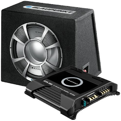

Здравейте, разполагам с
GTA280 425 watt и GTB1200
И понятие си нямам как да ги вържа към настолен компютър. Чета разни работи с трасформатори, захранвания за комп и тн. Дайте препоръки какво да си купя и как да го направя да се покефя и аззз :)))
