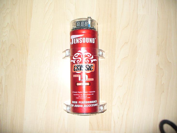

Много се извинявам че се намесвам в тематаМИ ама айде някой да ми отговори конкретно,какви кондензатори да сложа и ако не ги сложа какво ще стане с ел системата ми и по то4но с динамото и акумулатора.

dj_nako написа:Много се извинявам че се намесвам в тематаМИ ама айде някой да ми отговори конкретно,какви кондензатори да сложа и ако не ги сложа какво ще стане с ел системата ми и по то4но с динамото и акумулатора.
Колега според мен ще ти гръмне ел.системата просто натоварването ще баде огромно...

Нако написах ти какво да направиш.... Виж си консумацията на усилвателите и мощността на алтернатора...

При максималнамощност на двата усилватела алтернатора няма да насмогва да зарежда, но все пак колко време мислиш, че ще издържиш на максимум усулване...?
За кондензаторите ти казах...от китайските файда няма, скоро ще престигнат новатапартита на Ground Zero, че старите ги изчерпахме но 1 фарад е 190лв

колега слгаи 1 акумулатор в багажника и хич не ти тряват тия кондензатори ако искаш шарениика за тва става ама за друго не стават, колкото за алтернатора аз съм с 90 А и 2 акумулатор 1 75 A и 1 100A и няма ядове
