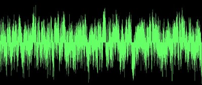

ето ти пример
Изображение ( поляритетът е по у )
Да виждаш обосабен поляритет? Да.. можеш да го измериш но не и с мултицет, а осцилоскоп... като пак това няма да помогне.. поради простата причина че тук нямаш постоянно напрежение е сигнал!
И следващия път преди да даваш съвете ала "абе пробвай пък ще видиш" хвани прочети някой друг учебник!
