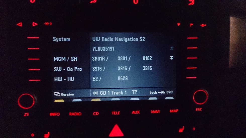

Да,навигация с 2 копчета и без тъч скриин...
В каква насока искаш информация извинявай???
Re: RNS 2 на Touareg - DVD, NAVI, TV малко помощ и инфо.
ами не знам от къде да започна :)
казаха ми че мога да пускам mp3 и видео, но не става. Също така можело и TV, ама къде е копчето за него, т.е. как става това с TV-то? За навигацията разбрах вече, че няма карта за нашата родина, но нали си имам на телефона :)
Имам и някаква поставка за GSМ от моделите на Nokia, свързани са по някакъв начин, който не знам какъв е, но GSM се управлява от волана и показва на дисплея на навигацията. Мога ли да свържа телефон с Android (SONY), но май ще ми трябва и преход от оная букса на устрйството или не знам какво...
Въпроси много, но отговори малко!
- Vag_activator
- Мнения: 941
- Регистриран на: Пет 27 юли 2012 17:00
- Местоположение: Ruse
За всичко ти трябват допълнителни модули!
Забравете това с натискането на "едното копче",и всичко тръгвало....
