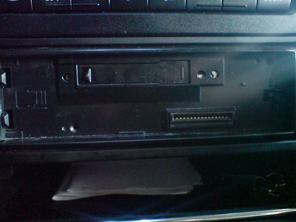

Колега,тоя по-горе ме изкара извън нерви!А за радиото да извинявам се ,че не казах какво е,но не знам точно модела знам само че е kenwood с касетка.

Предполагам към blaupunkt-a имаш пластини за сваляне на радиото ? Те стават за някои модели на kenwood без никакъв проблем. Виж снимките по долу:
http://www.prikachi.com/images/49/3099049o.jpg
http://www.prikachi.com/images/52/3099052Q.jpg
http://www.prikachi.com/images/55/3099055e.jpg
Ето и самите пластини за вадене. Моите са от блаупункт също.
http://www.prikachi.com/images/90/3099090I.jpg
Ако е същия или подобен касетофон, може и да успееш да го изкараш. С червено на втората снимка съм оградил къде да вкараш пластините от блаупункта. Пъхаш и двете пластини отстрани на касетофона да се отворят заключващите механизми. После хващат по някакъв начин самия касетофон и дърпаш и трябва да излезе. Принципно не излиза особено лесно. Може да бръкнеш където е мястото за касетката и да дръпнеш примерно.

Eми колега ето какъв е.А случайно няма ли да стане вместо с тези пластини,с някоя плоска малка отверка?

Няма да стане с отверката. Ще повредиш таблото сигурно.
Нямаш ли в комплекта такива пластини ? Би трябвало да имаш. Аз като си взех моя и бяха към комплекта.
Все пак погледни на твоя касетофон за такива дупки, където да се пъхнат пластините. Махни му пластмасовата рамка отстрани, случайно да не закрива тези отвори. Махни и панела (ако се маха) и пъхай пластините и дърпай. На моя kenwood това е начина и се вади с пластините от блаупункта без проблем.

Има 3 дупчици такива и вътря има някви пластинки.Значи така е начина натискам тия пластинки и дърпам??

Да пъхаш пластините до края за да може касетофона да се освободи от шейната и после дърпаш касетофона :да:

Koлеги,къде на снимката са тия дупки от където трябва да се освободи радиото???

На твоята снимка не се виждат, понеже си снимал твърде отблизо.
Виж пак моята снимка:
Или иначе казано се намират между касетофона и шейната.

Aма за тая цел трябва да махна тая отстрани пластмаса нали?

Ами трудно е така без да съм видял да ти кажа дали трябва да я махаш :D Ако не виждаш отворите вероятно трябва да я махнеш. Дай някоя по-добра снимка на касетофона и по-точно лявата му и дясната част.
