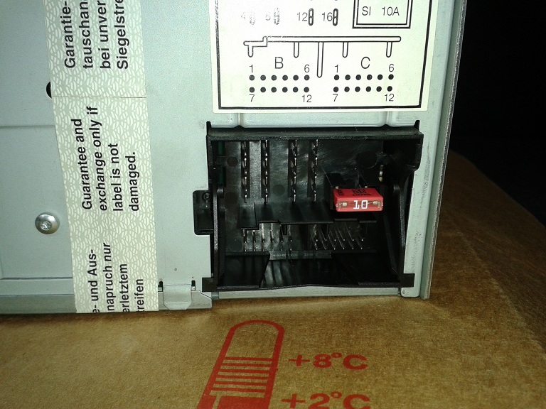

Днеска разкачих цд ето какво се крие зад него ! И куплунга му !
Имали начин със чинчове или по точно някак да се прекара аукс !

Днес обиколих всички магазини за аудио и подобни и не намерих
преходна букса за Фв и в единия магазин ми казаха , че даже и да
намеря букса трябвало да се инзталира на сд аукс във софтоера или
по някакъв начин да излиза в менюто вярно ли е ! Или ми вързаха тенекия

Мнениеот dancing_niki » Пет 20 апр 2012 22:28
При повторно натискане на CD бутона на дисплея трябва да изпише AUX ако не го изпише трябва през диагностиката да се активира.

dancing_niki написа:При повторно натискане на CD бутона на дисплея трябва да изпише AUX ако не го изпише трябва през диагностиката да се активира.
Точно така, и само една забележка към автора AUX не е изход, а вход ;)
