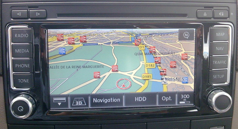

Тези линкове абсолютно сигурно стават САМО И ЕДИНСТВЕНО за RNS510 - ето как изглежда

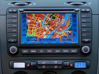

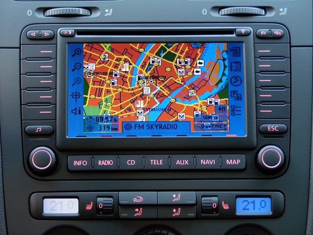

Според мен и други колеги ти имаш MFD2 - т.е. това:
