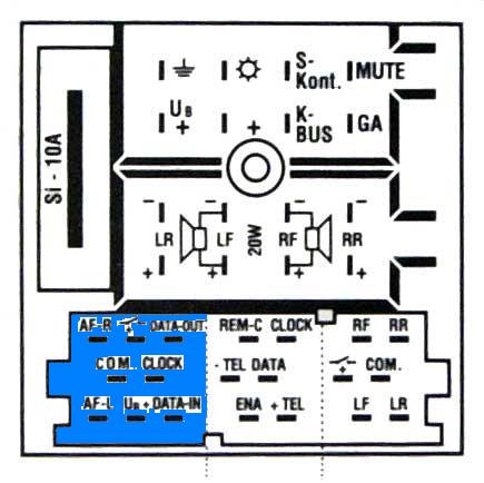

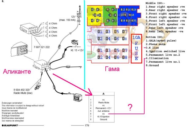

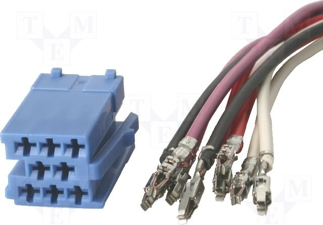

Ето на снимки как изглежда 8pin букса и къде се включва в аудио системата:
