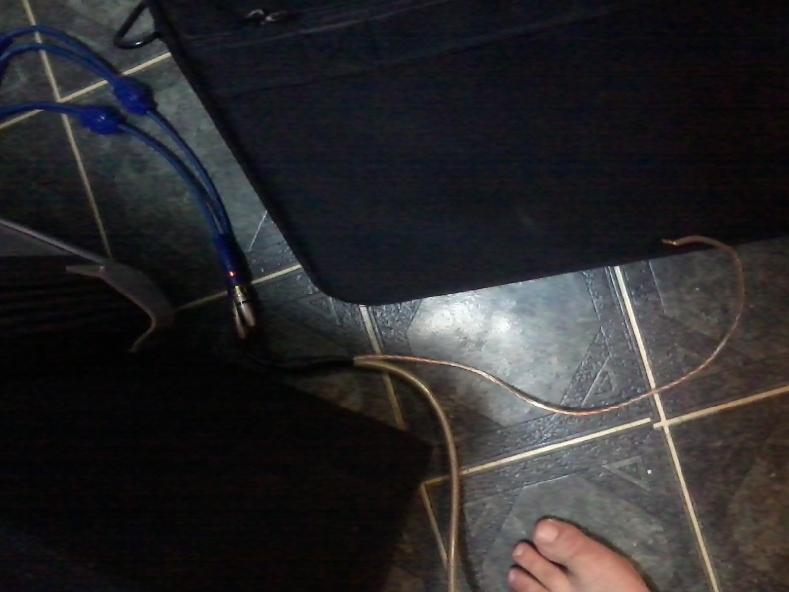

Я да видим дали нещо загрях!?
Червения кабел е на мястото си:
Елипсите и буфера са на мястото си:
Този малак черньо за какво служи?:
Тази жичка за какво стърчи така? Каква е ролята и в живота?:
Това са кабелите които идват от цд-нали? От другата страна са 2 жака които влизат в онези които излизат от касетофона?
Още един въпрос, какви жици да използвам за елипсите? Какви кабели?

Малкият черньо-сиреч черния къс кабел служи за маса(-) Това е кабелът, който ще закрепиш на другият голем болт на усилвателя в единия край, а другият край на кабела който прилича на шайбичка/геврек/кръгло с дупка чрез болт мисля че за ключ 10, завърташ за купето-като мястото където ще впре го лъскаш до чиста лъскава ламарина, и след като го монтираш го намазваш с боя, грес или квото има за мазане, ад не ти ръждяса.
Таз жичка място в живота има, ама трябва да ми кажеш откъде стърчи, щото виждам на снимката че е привързана към оназ дебелата.
Кабелите са ти тънки!
Чак сега забелязвам каква грешка щеше да сториш-сините кабели(късите, иначе им викат чинчове, камбанки, жакове и прочее) в единият си край са четири(тях, четирите) ги бодваш на усилвателя, другият им край (там са две)свързваш със белият чинчов кабел, а другият край на белият чинчов кабел ръганту у гъзо на СОНИТО(ЦД).
Отделно, при сони има два сини кабела- единият е син, чисто син а другият е синьо с бело. Въпросният РЕМ е това.(чисто син кабел, по който тече 12в+, постоянно, чрез който държиш усилвателя включен). Другият син с белото е за ел антена която се прибира и надига....
Жичката с неясната житейска линия, види ми се стърчи от белите чинчове, явно нея ще свързваш със гореупоменатия син кабел, който като пуснеш ЦД дава 12в+, иначе казано прави оперативна верига за пускане на усилвателя щом пуснеш ЦД и докато ЦД работи.
Кутията е прееб@на, ще правиш друга, въпроса е не "дали", а "кога"...........

Аз също си мислех, че чернилката играе ролята на маса. Това ясно.
Жичката която стърчи излиза точно от белия кабел. Трябва значи да се прекарва кабел до касетофона? Така ли?
Защото тя се пада от към страната на чинчовете които влизат в усилвателя..
Как разбра, че кутията е прее.ана?
