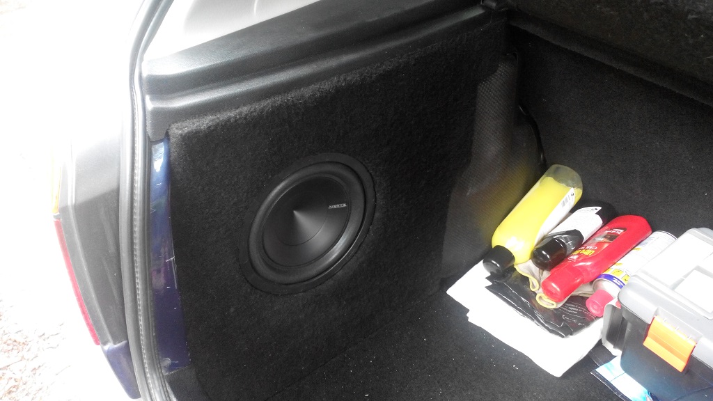

Ето ти идея за компактен суб

Ама това кутия ли представлява или само дъска облечена в плат?
Защото аз пробвах първо с дъска и говорител на нея,като си мислех,че ще свирне от обема който остава зад нея,ама не ми се получи нещо
Ако е с кутия,евала
Ако е с кутия,евала

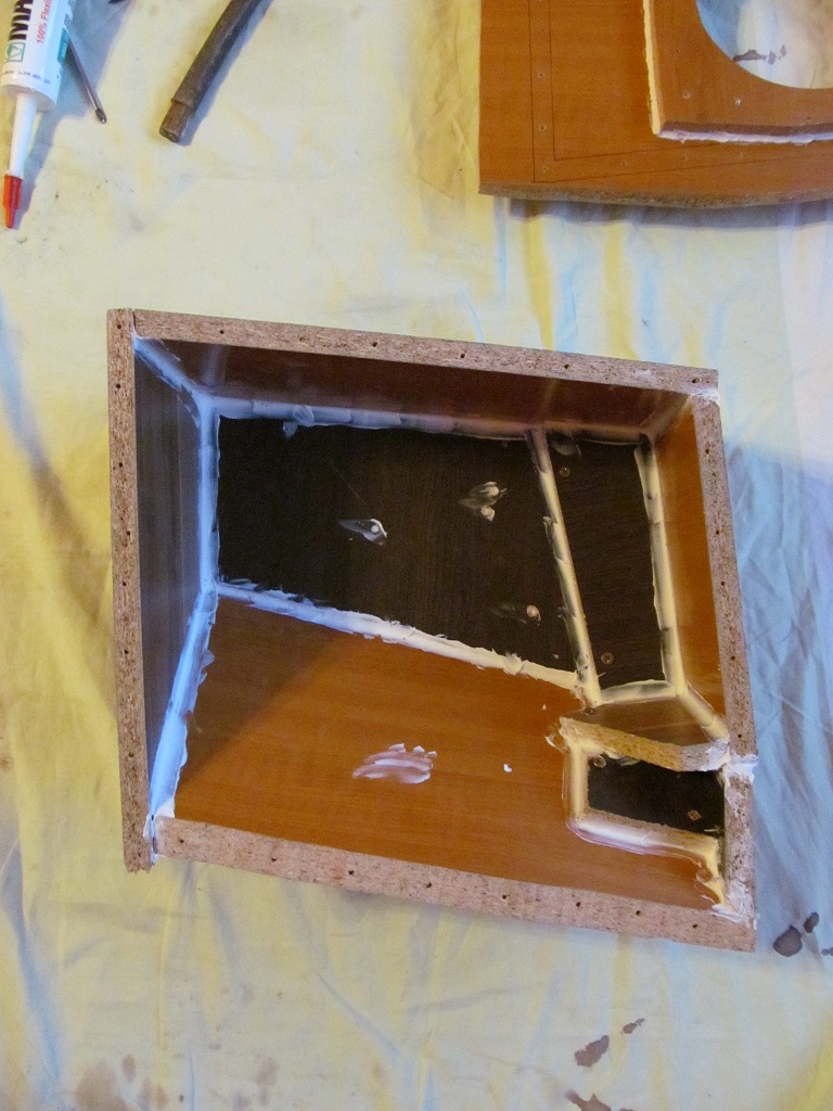

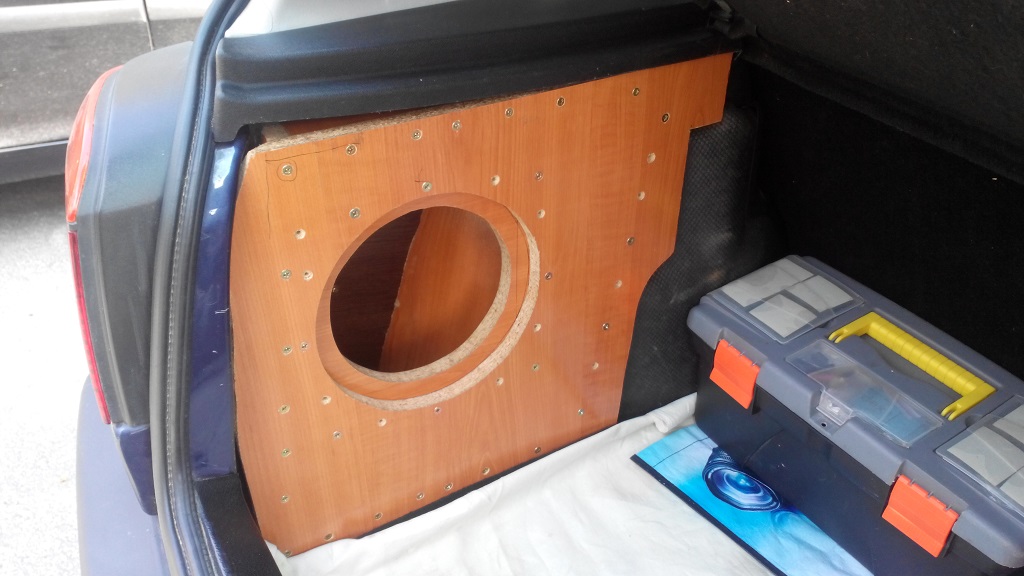

Кутийка е, затворен обем. В интерес на истината твоята кутия и една от английския ибей ми бяха гъдела
Говоритела е ES200.5 а обема е около 15л. без да е изваден от него този на говоритела.
Резултата е що годе ОК, все не ми остава време да си поиграя с настройките.
Времето напоследък е кът, но като остане ще гледам да пусна някоя тема.

При теб се е получило идеално.Мен ме мързеше да правя такава кутия,заради многото чупки от зад.
Но при теб резултата е на лице.Около 15 литра е добре за 8 инчов говорител.При мен е под 10
А и говорителя ти е на ниво
