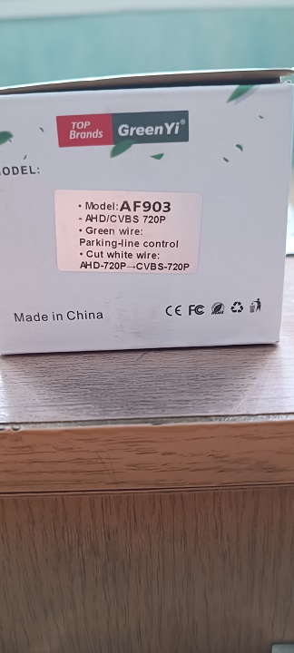

Здравейте колеги, ето че и на мен ми се налага да ползвам темата. Става въпрос за колата от подписа. Ситуацията е следната:
Закупих автомобила с монтирана мултимедия Pioneer AVIC-F940BT и остатък от камера монтирана на мястото на левия плафон за осветяване на номера (плафона с крушката си беше там, но самата камера която е част от него беше откъртена). Съответно закупих същият тип камера, CCD - с резолюция 928х510 според документа за покупка, 520tv линии според листчето в кутията (не знам как се отнасят тези неща едно към друго), монтирах я и всичко беше ОК. За жалост по-миналата година се наложи да сменям петата врата (на багажника). Разбрах се с един сервиз да ми намерят не оборудван капак, втора употреба, и да ми го монтират, като прехвърлят моето оборудване, защото знаех, че си работи, а при оборудван капак втора употреба не знаеш кое ще работи, кое не. Скоро се обадиха, че са намерили капак и да карам колата. Преди да им закарам колата демонтирах камерата и десния плафон за осветление на номера, за да не стане нещо при прехвърлянето. Когато отидох да взема колата ми обясниха, че новия капак е пристигнал оборудван и са разменили единствено стъклото, механизма на чистачката и бравата, но са запазили плафоните за номера, кората (по моята имаше повреди) и дръжката за отваряне защото си има камера, която са свързали, като тези неща ми идват бонус, не оскъпяват обявената ми цена за не оборудван капак, което съответно за мен беше ОК. Макар тази камера да беше с по-ниска резолюция от старата, не ми се занимаваше да отварям и монтирам старата и си карах с нея. За съжаление септември (23 г.) камерата започна да не се се включва от време на време, а ноември отказа напълно ( с 2-3 единични включвания, но реално нямах камера). Съответно свалих кората, откачих кабелите на камерата от тези които идват от мултимедията (обръщам внимание, че и видео и захранващия кабел идват директно от мултимедията), свързах старата камера и тя си сработи. Явно проблема беше в камерата (тази на дръжката за отваряне). Логично реших да си монтирам обратно старата камера. За мое огромно учудване обаче се оказа, че това не може да стане. На стария капак, плафоните за осветление на номера се монтират чрез винтове, а захранването за крушките идва от пластини които контактуват директно с корпуса на капака. На новия капак отворите за плафоните са по-широки, от страни няма отвори за винтове, самите плафони се захващат чрез защракване, а захранването за крушките става с кабел със специфична букса. Съответно плафона с крушката и камерата, не може да се монтира (поне не без пробиване на капака), а и не може да се захрани крушката.
Предвид горното реших просто да си купя нова камера от този тип, който е на дръжката за отваряне (като дефектиралата).
Поръчах такава, само че HD 720, дойде новата дръжка с камера, монтирах я и .... тя не тръгна
Докато се чешех по главата и гледах кабелите забелязах, че към тях има монтирана някаква допълнителна джаджавка, която на стария капак я нямаше. Жълто кубче с обозначение SUN HOLD RAS-1215. Въпросното нещо от една страна беше вързано към кабели идващи от светлината за заден ход, от другата към такива от задната чистачка и от трета към червеното, допълнително кабелче което стърчи от буксата на кабела за видеосигнал идващ от мултимедията. След бърза проверка в гугъл установих, че това е някакво електрическо реле. Не разбрах за какво служи, но по пътя на логиката заключих, че вероятно в него е проблема този тип камера да не работи (а другата да). Намерих и купих ново такова (1,60 кв.
), снимах как е свързано старото, разпоих го и по снимката запоих новото и ... ПАК ЯДЕЦ
Почвам да се изчерпвам от към идеи. Виждам следните варианти:
1. Новата камера да е фабрично дефектна - все пак е китайски ефтинджос;
2. Мултимедията да не може да чете видео сигнал с рез. 720Р. Прегледах техническото ръководство, според него медията чете видеофайлове от CD/DVD с резолюция 720х576, от USB и SD карта с резолюция до 640х480, но не пише от камера с каква резолюция чете, а и не знам имали някаква връзка между тези неща.
3. Проблема да е в типа на сигнала - Камерата, освен стандартното зелено кабелче, с прекъсването на което се махат генерираните от нея паркинг линии и ма и второ такова, но бяло. Според листовката същото служи за смяна на типа на сигнала CVBS/AHD. След бърза справка в гугъл установих, че това са стандарти за пренос на HD видеосигнал като първия е стария за аналогови неща, а втория е нов и е за цифрови и може да се чете само от устройства които го поддържат.
Логично реших, че може би проблема идва от това, че камерата подава AHD сигнал, а мултимедията е стара и не може да го чете и й трябва CVBS, ако и него го чете де. Хрумна ми да срежа белия кабел за да обърна сигнала, обаче и тук проблем, в листовката която е в кутията има модел обозначен като FA, на който, при прерязване на белия кабел сигнала става от CVBS на AHD, същевременно на самата кутия модела на камерата е означен като AF903 и пише, че при прерязване на кабела сигнала се променя от AHD на CVBS.
А СА ДЕ, кое е вярното, може ли проблема да е другаде, а не в типа сигнал и като резна кабела само да усложня нещата.
Моля за мнения, съвети, а може и съвет за подходящ сервиз в София (в който няма да ми отрежат главата).
Извинявам се за дългия пост, но исках да дам цялата налична информация за да избегнем излишно лутане, питане отговаряне и т.н.

отрежи белият кабел
- Asko VW
- Мнения: 855
- Регистриран на: Вто 29 ное 2011 14:04
- Автомобил: VW Passat-B6 Variant
- Двигател: 2-0 TDI BMP 2006
- Местоположение: Sofia
Re: Камера за задно виждане.
Получи се, камерата сработи. Благодаря.
