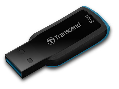

Като марки си хубави и изтествани USB-та Transcend и Sigma (1-8gb),SD card Kingston 1-2-4gb... Паботят перфектно...
Сигурно има и други,аз лично за 8GB и Yatour Тази съм я признал:
Transcend 8GB JETFLASH 360 (Blue)
TS8GJF360

Явно сте чели, но недочели, флашката трябва да е форматирана във формат FAT32, ако е в NTFS или някакъв др, няма да тръгне! Чете флашки до 8гб и задължително формата FAT32 или 16!!!!!!!!
Аз па до са съм пробвал с 10 флашки и нито една не я е върнал Yatour-а, амаааа човек треа да знае как да му е форматирана флашката, а за тва си треа и малко четене, то инак си го пише ама. Е и на колегата над мен му казах, че като ги продава тия неща треа да ги знае и тези работи, но явно не си е взел поука и продължава да продава неща на които не им е прочел RTFM-то
http://www.vwclub.bg/forum/viewtopic.php?f=67&t=443902
Който не му е ясно, може да прочете и тая тема, има интересни неща
