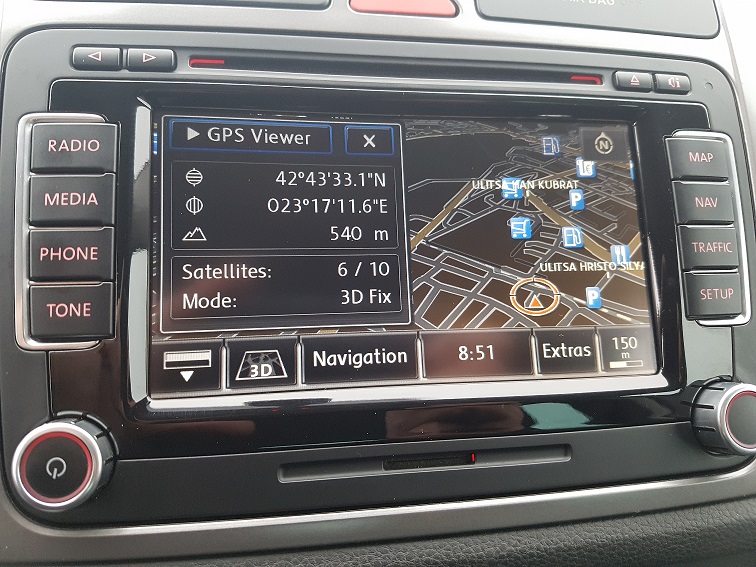

Днес е така от нищото тръгна! Разликата от преди е, че вчера я измих, а днес я беше навалял сняг по тавана. Сега ще чакам пак да се скапе....

Пристигна ми китайската антенка, а оригиналната почти проработи. Все пак реших да сложа китайската и да видя има ли разлика. Е, има. С китайската, която в вътре, залепена на тавана хваща например 6 сателита, а с оригиналната хваща 4. За момента оставих китайската, а като ми дойде музата ще сменя оригиналната на покрива. Вече 99% съм сигурен, че проблема е в нея.

Колеги и аз от десетина дни съм с този проблем,0/10 спътника.А дали не е нещо от самите сътелити проблема?
И аз рестартирах,няма грешки в навигацията,какво да правя.Нов фирмуер или Китайска антена?

Колега, както казах 99% е от нея. За сега работи с китайската, но веднъж се забави 10-ина минути докато намери сателити, така че може и нещо в самата навигация да не е читаво. Антената съм я сложил отдолу, близо до оригиналната, залепена с магнита за тавана, т.е. е на обратно :) но пак хваща по-добре (повече сателити) от оригиналната.

този проблем само с подмяна на антената ли се решава? Кaрам Пасат Б7 от скоро и съм с RNS510 и последните няколко дни забелязах, че не ме локира правилно на картата. Хващането на сътелитите е най-различно 0/10, 3/10, 4/6 зависимост къде се намирам, подобно на това което сте описали по-горе.
Странното е че, това го прави само като му цъкна MAP бутона, ако му задам адрес, ме намира на правилното место, и след спиране на маршута продължава да показва колата правилно. При положение че некой от Вас сте правили ъпгред/довънгрейд на RNS-a, дали си заслужава да минавам през тази процедура?

Опитвайки се да накарам тоя проклет GPS на RNS-a да сработи, забелязах че дури и при разкачена антена и рестарт чрез <>*, диагностиката през RNS-a (задържане на Setup бутона продължително) показва че има вързана антена. Бях разкачил и двете букси (синя и тъмно розова).
Това нормално ли е, има ли вградена такава във самото устройство или по-скоро не?
Това което съм направил досега:
- сложиш антената дето взех от колегата jmok, към кабела който идва от RNS-a и я прикрепих към тавана от вътре, започна що годе да лови. На следващото палене и стартиране отново същото, няма никой 1/9.
Извадих антената отвън от горе на тавана до другата, разлика никаква.
До колкото разбрах од постовете в темата, антената няма нужда от обучение към RNS-a.
Това което ми остана е да провера, кабела който влиза в самата медия, дали прави хубав контакт.
Некой да даде акъл, какво друго да пробвам?
Има ли некой колега който се занимава с оправяне на тези устройства?
