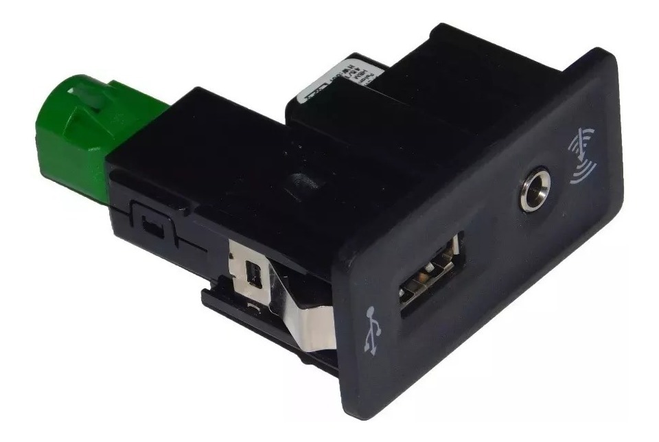

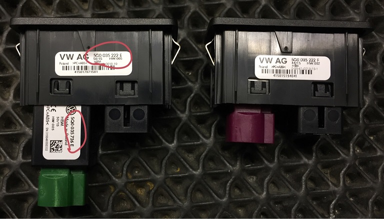

bahyr написа:За да бачка епъл кар плей USB порта задължително трябва да е 5Q0035726E
Отвори и виж дали твоя е такъв. Трябва да е с зелена букса с два допълнителни кабела отстрани за захранване и самото тяло е по-голямо/дълго от другите.
Сменя се само USB порта не е нужно цялото нещо с AUX-а.
От къде да си вземеш е въпрос на избор (шкода, сеат...)

USB порта на моята кола е 5G0 035 222 F
На T-Roc-a, на който тръгва iPhone е с номер 5Q0 035 726

Андроидите тръгват и с другите портове но Ифона си иска това :mhihi
Би трябвало само със смяната на порта да тръгне и при теб.
Ето какво имаш и какво ти трябва:

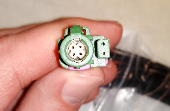

Посредата съм на един подобен ретрофит. Линка които ти дадох от алито е читав, от там поръчах кабелите но се оказа, че ми трябва и порта.
И сега чакам един от УК от шкода, че да са както трябва нещата.

Кабели ще трябва ли да се сменят или ще стане само със смяна на порта?
bahyr
Мнения: 568
Регистриран на: Пет 11 юли 2008 17:07
Автомобил: LEON ST
Двигател: CXSA
Re: Голф 7 2.0 tdi 2016 г. - проблем с app-connect и iPhone 8 Plus
Мнениеот bahyr » Чет 13 фев 2020 9:32
Кабела ти би трябвало да стане. Ще ти снимам довечера моя.

Има по едно зъбче от двете страни, излиза назад. Погледни снимките на този:
https://www.ebay.co.uk/itm/Skoda-Fabia- ... ondition=4

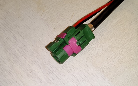

Ето го кабела
При теб можеби буксата няма да е зелена но трябва да стане, най-много някое зъбче да трябва да се изреже.

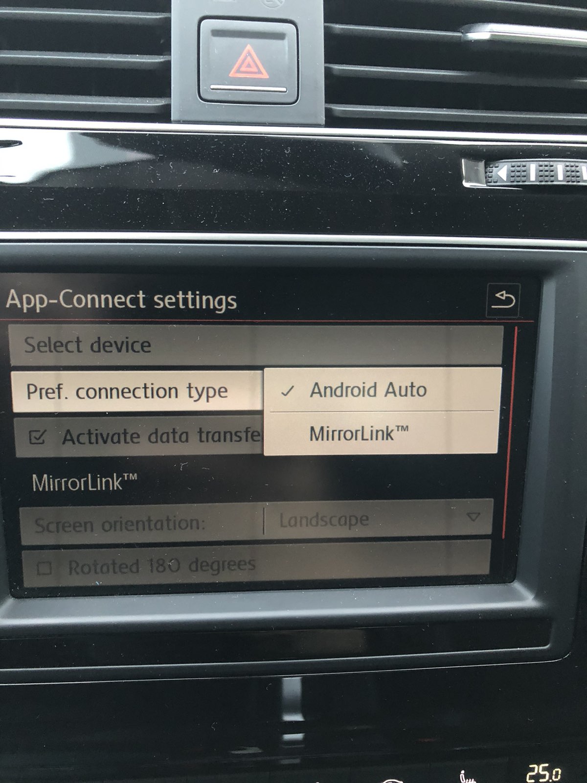

Вчера сменихме USB порта с 5Q0 035 726 E, но отново не успяхме да свържем iPhone 8 Plus с медията.
След проверка се оказа, че медията е поръчана само с опция за android телефони.
Ще се купува друг телефон. :mhihi
