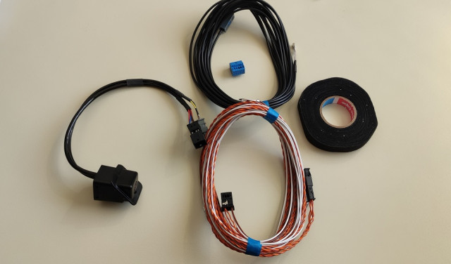

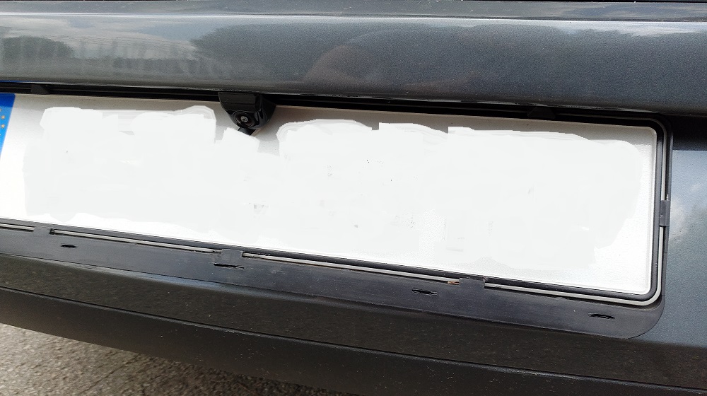

Да драсна няколко реда и за камерата.
Става въпрос за проста camera low без динамични линии. При camera high нещата са малко по сложни (и скъпи де) и не ми се влизаше в такъв филм.
За камера модели бол, така, че хванах една на късмет:
GreenYi 170 Degree Fish Eye Lens Starlight Night Vision Vehicle Rear / Front View Camera low-light level 15m visible Car Camera
https://www.aliexpress.com/item/3294461 ... 4c4d2ZaWdF
При изборът на камера общо взето е важно единствено да е NTSC, PAL не става. Другото е да си я съобразите с мястото на което ще я монтирате.
Кабел за видеото към синията букса си бях пуснал предварително.
Важен момент е захранването на камерата.
Ако захраните камерата директно от светлината за задна най-често резултата е смущения в картината. Това е така при ВАГ защото напрежението на крушката се регулира чрез ШИМ (не съм задълбавал предполагам, че е шим) и камерата се ошашква.
Някои хора го решават това (не съм го пробвал) като променят дефолтното напрежение на макс, от 80% на 100%:

Другия вариант е реленце което се управява от светлината за задна. Цвета на кабела между другото е син/черен. Захранване си взех от запалката в багажника.
Докато чаках камерата си направих тестовете с една камера за набюдение и излезна един ключов момент, поне при мен. Когато освободя от задна медията иска да задържи видеото за още 5-6 сек. и ако такова липсва (щото лампата за задна е угаснала и релето е цъкнало) набива съобщение на дисплея: "park pilot is currently not available" (нямам такава екстра).
Решението е реле със задръжка по време:
Time delay device Box RCD330 187A 187B RCD340G AV REAR VIEW CAMERA
https://www.aliexpress.com/item/3287787 ... 4c4d2ZaWdF

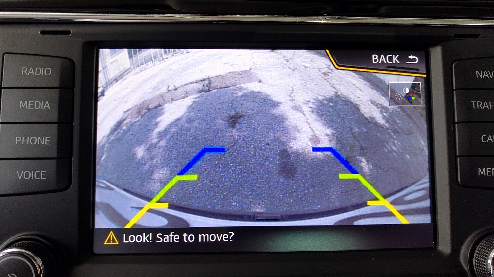

Активирането на самата камера си става чрез ваг-ком през съответния контролер-> байт 19-> активираме бит 4.
Като цяло не постигнах УАУ ефекта които си мислех, продължавам да си давам на зад на огледала. Иначе е полезна за ниски препядствия.
Принципно при мен мястото за монтаж е доста ниско и камерата снима ниско, ако ми дойде музата по някое време може да пробвам с някоя ОЕМ-ска камера.
Ако някой знае как се разкарва лентата с Look! Safe to move? моля да пише :banghead

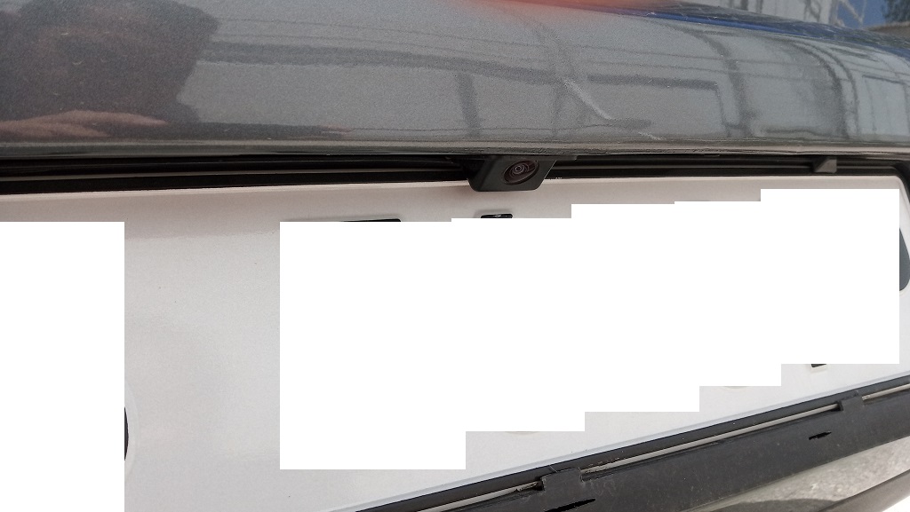

Мислех си за камерата ми... и измислих, че тая китайска камера ме дразни и понеже по хубаво от ОЕМ няма:
Докато гледах за ОЕМ камера попаднах на инфо, че въпреки, че не се е предлагало фабрично за Леон 3 може да се сложи и high line камера. Да живее ретрофита :mhihi
Кита който поръчах е този:
https://www.aliexpress.com/item/4000708 ... 4c4dYDQJtT
Продавачът е сериозен и китовете му са ОК. Всичко си дойде ОЕМ, стикери / щампи VW Germany по буксите, от АлиЕкспрес :screwy
Модулът е 5Q0980556B и в какво е сложен е според колата: дръжка за багажник, емблема или само кутийка както при мен. Монтажа си е също според колата.
Относно кабелите: имаме маса, + след контакт, видео сигнал и кан. За разлика от камера лоу тази се управлява по кан шината.

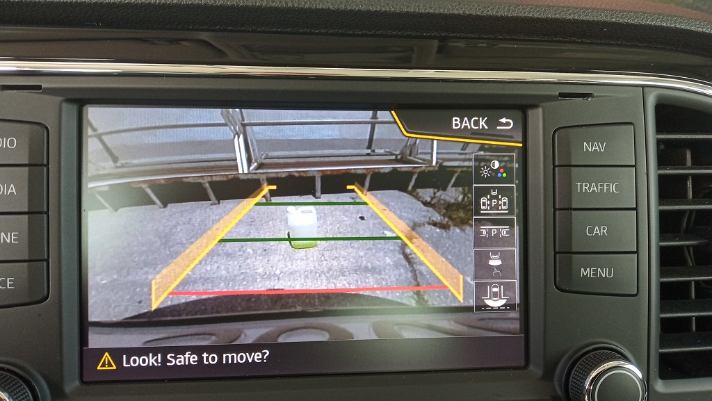

След монтажа следва активацията с VCDS. Първо се влиза в кан модула и от инсталейшън листа се чеква 6C Back-up Cam, от там модул 6С се появява и кан комуникацията към него тръгва.
Парктроник нямам така, че там не пипам нищо. После влизаме в модул 5F и първо махаме чека който бяхме сложили заради предната камера: кодинг - байт 19 бит 4 - camera low installed.
След това в adaptation -> car_funktion_list_BAP_Gen2_VPS_0x0B променяме на activated; car_funktion_list_BAP_Gen2_VPS_0x0B_msg_bus избираме terminal 15.
Пробваме и се радваме на новата камера с четири режима: стандартен с динамични линии; успоредно и перпендикулярно паркиране, поглед от горе и широко ъгален поглед.
За да работи коректно камерата трябва първо да се параметризира което китаеца е направил преди да я прати (параметри за каква кола е налял само той си знае).
Второ за да са абсолютно прецизни линиите и отстоянията трябва да се настрои с ODIS и един шаблон приличащ на плочка домино отзад. Тази стъпка не съм я правил поради което и има набита грешка, че липсват бейсик сетингс но пък камерата си бачка безгрижно.
