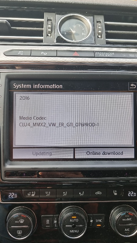

Имам проблем от 3 седмици се мъча да оправя един проблем и не успявам колата е alltrack 2016 и. Така седи като на снимката навигацията че се ъпдейтва, но нито има карта нито е пуснат ъпдейт. Моля за помощ.

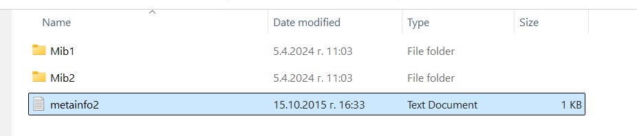

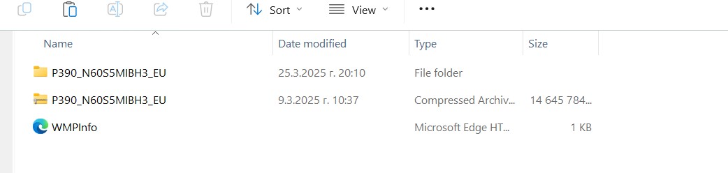

Re: MIB2 актулизация на картите за навигация
Може ли малко помощ за Passat B8 и Discover Pro (MIB2). Опитвам се да обновя картите, но нещо не ми се получава. Уж всичко правя както трябва, ама явно не съвсем. То не че е нещо много слоцно, ама я кажете дали правилно копирам фйлаовете след като ги разархивирам от тази папка: P390_N60S5MIBH3_EU.
Не трябва папката да копирам, а вътре 2-те директрии: Mib1 и Mib2 и файла metainfo2 ?
Всички клипчета, които гледах показват различно съдържание...
JORDITO
- Мнения: 265
- Регистриран на: Пон 19 май 2008 8:49
- Автомобил: Skoda Octavia III
- Двигател: CLHA 2014
Форматираш на фат32 картата и записваш на нея после папките mib1, mib2 и файла metainfo
