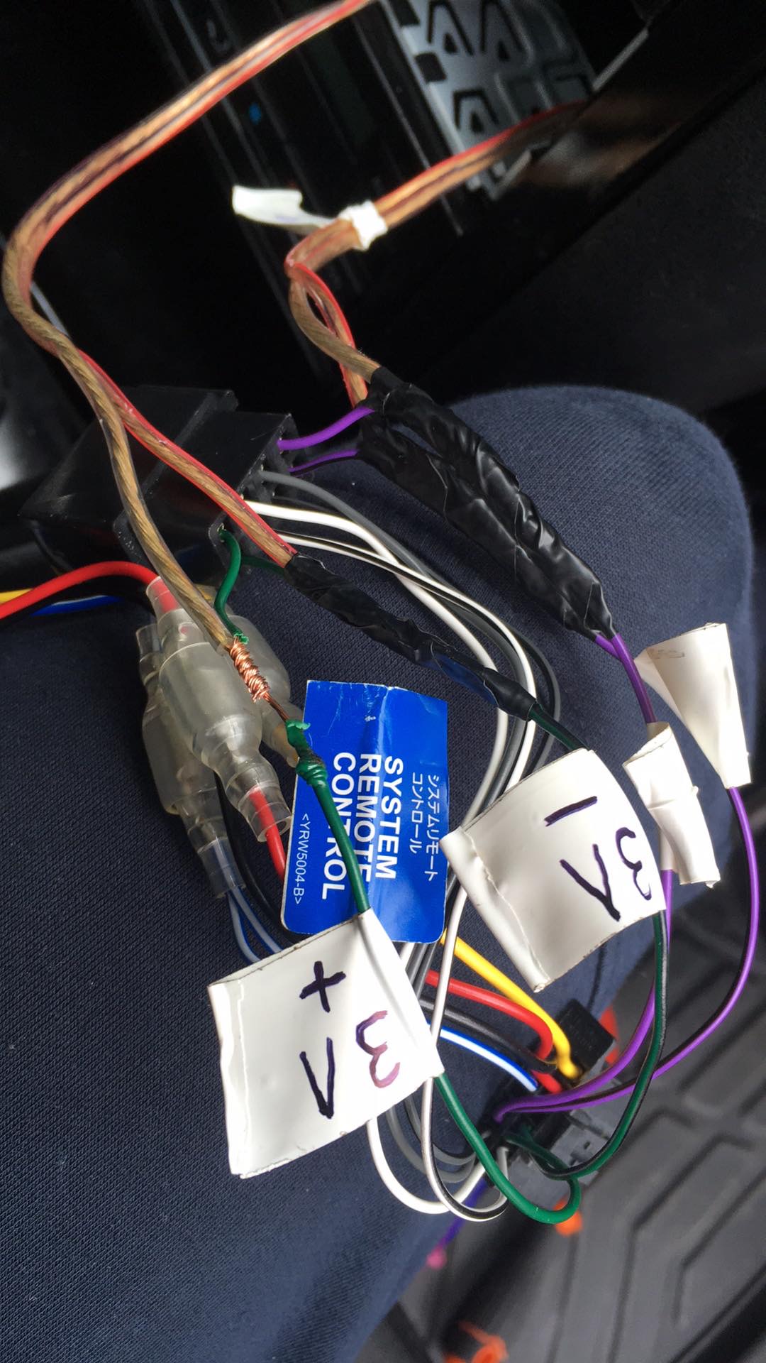

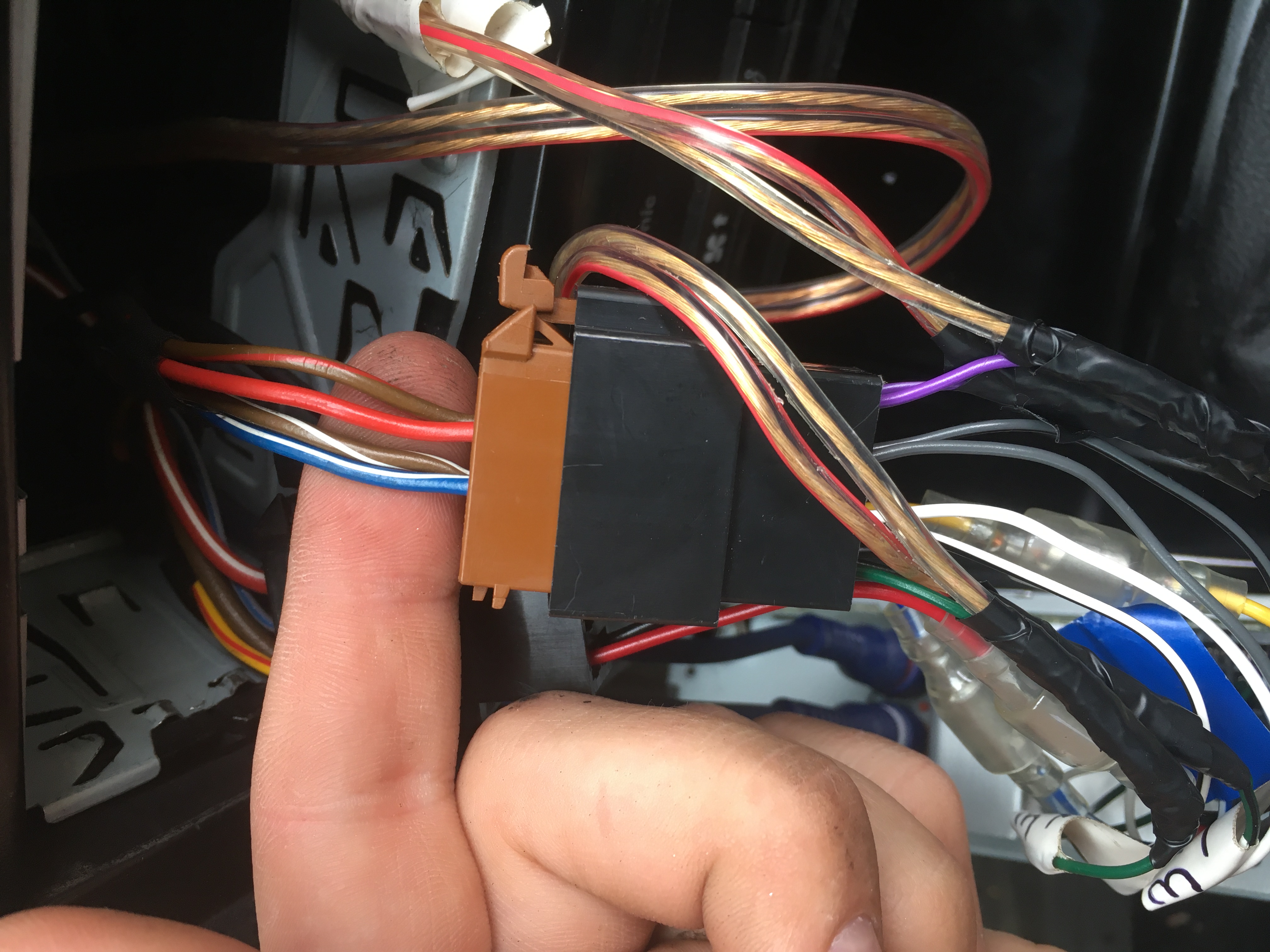

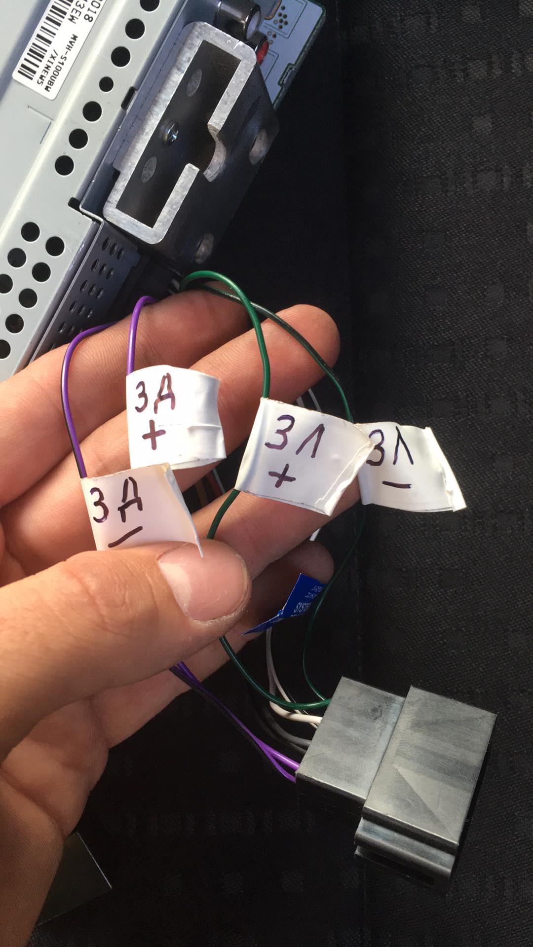

Понеже и аз нямах говорители в задните врати се чудех как да си сложа. Нямах кабели от самата инсталация на колата и прочетох схемата на кабелите на самото СД, защото всяко едно сд има 8 кабела за 4 колони предни и задни, и реших да пусна кабели от буксата която е от сд то, през праговете, през маншоните на задните врати до мястото където са говорителите.
Заден десен + [лилав]
Заден десен - [лилав/черен]
Заден десен + [зелен]
Заден десен - [звлен/черен]
