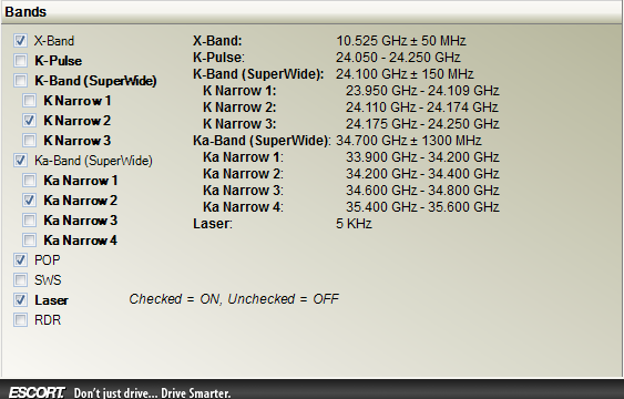

Здравейте, наскоро си купих Escort Passport 9500ix и искам да споделя впечетленията си.

И последно искам да попитам по знаещите дали съм направил правилно настройките на Escort Passport 9500ix:

Мнениеот virus_2005 » Нед 27 яну 2013 0:55
На пръв поглед всичко е ОК, но обърни внимание на RADAR AUTOVISION DIGITAL MPH-BEE ІІ - Честота на работа Ka 33.8 GHz ± 100 MHz

Мнениеот etgecata » Нед 27 яну 2013 9:00
Точно заради Ka 33.8 GHz ± 100 MHz съм пуснал Ka-Band(SuperWide)
34.700GHZ+-1300MHz.

Мнениеот virus_2005 » Нед 27 яну 2013 12:47
Аз не съм видял хубаво :thup

Мнениеот etgecata » Чет 31 яну 2013 14:47
А някой знае ли K Pulse : 24.050-24.250 GHz дали трябва да е включен въпреки, че че съм включил K2 : 24.110-24.174 GHz ?
И още нещо ме интересува, след като съм влючил Ka POP: 33.725-33.875 GHz, трябва ли да държа включено и Ka- band(SuperWide) 34.700GHZ+-1300MHz заради прословутия RADAR AUTOVISION DIGITAL MPH-BEE ІІІ - Ka 33.8 GHz ± 100 MHz ?
