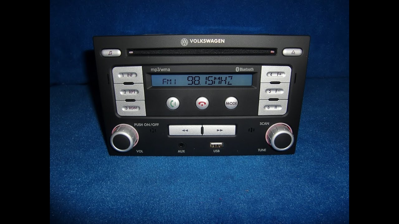

Въпреки, че темата е конкретно за RCD 200, ще дам насока към друго устройство към което може да се насочите, пак е оригинално, но е по-функционално и няма проблем с КАН - Volkswagen RMT 100. Проблемът е че е много трудно за откриване по нашите ширини. Аз се сдобих с такова малко неочаквано, като преди това близо година и половина търсих без резултат. Понякога излизат в ибей, но са скъпи, а преди няколко месеца имаше едно такова и в олх за 150лв.

Не излгежда зле, не бях виждал такова има си екстрите като USB, Aux и телефон, но вече си поръчах това от линка в горния ми коментар и утре ще го пробвам. Надявам се всичко да му е наред.
