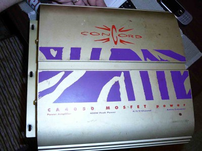

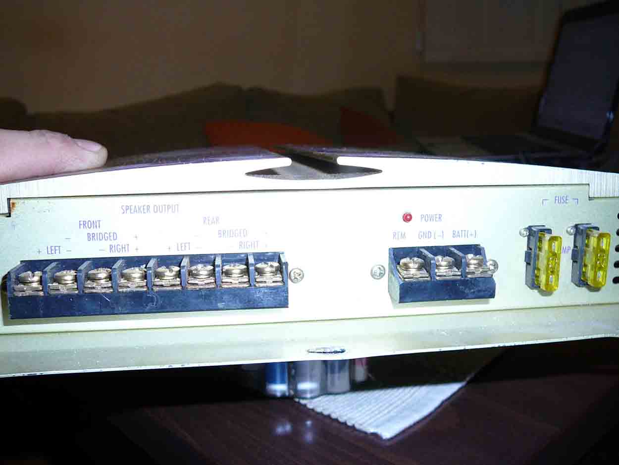

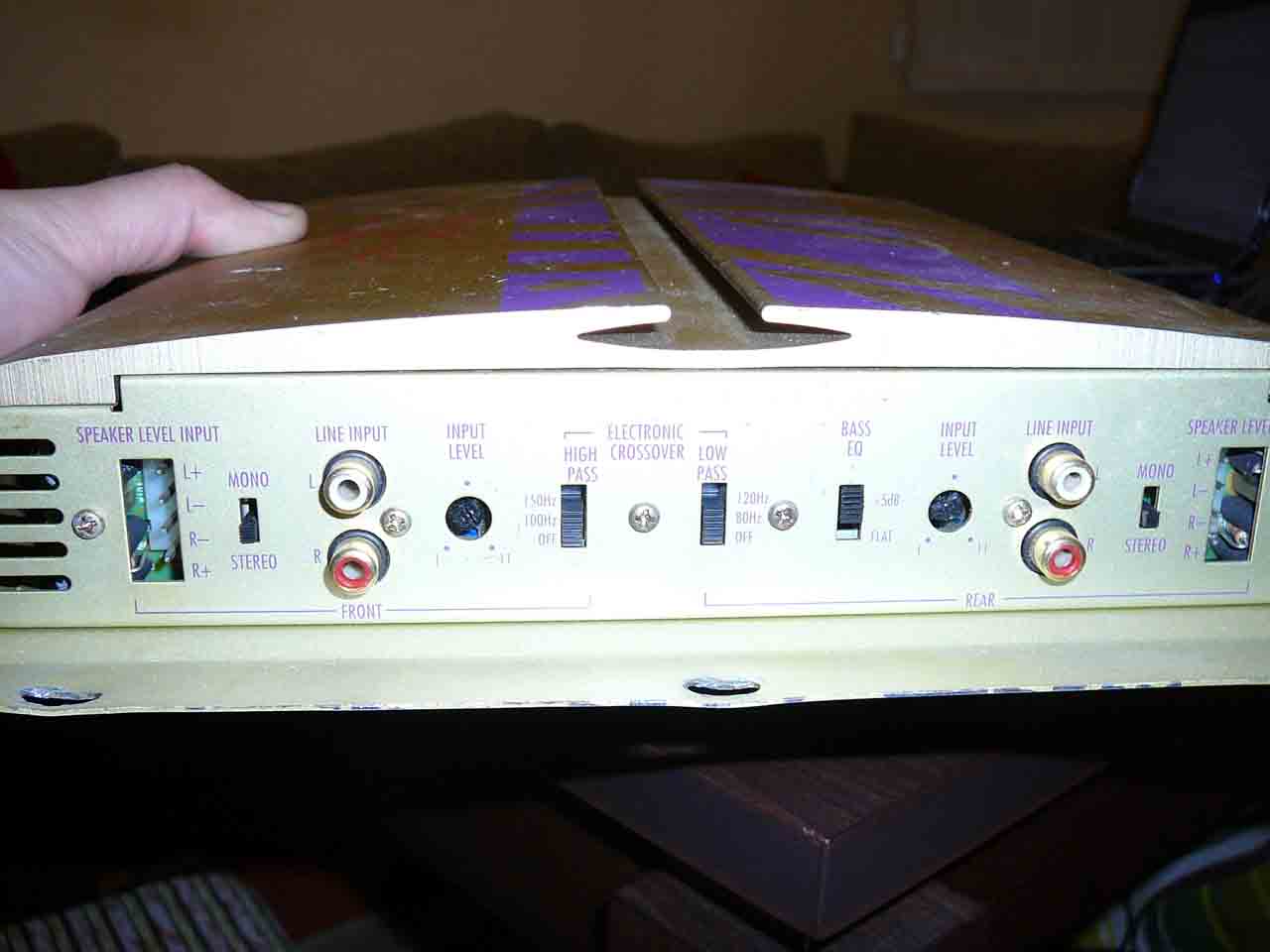

колеги този усилвател ми е подарьк и мисля да го използвам в голфа!имам 2 елипси блаупункт купувани много отдавна но свирят добре.мисля да ги свьржа на 2-та канала а другите 2 на бридж басче което още не сьм купил,но чакам предложения и препорьки от вас! :roll:
кажете ако баркам нещо относно свьрзването!
искам да попитам на снимка 2 входовете са 4 ,не трябва ли да са 2? цд-то ми няма изход за усилвател но сьм намерил електричар който ще ми извади изходи!
deversant
Мнения: 1229
Регистриран на: Пон 06 ное 2006 23:58
Re: бас туба мнения и предложения
Мнениеот deversant » Нед 09 яну 2011 16:52
Виж сега,това е доста добро усилвателче!Даже не ти и трябва сд-то да има изходи!Усилжателят ти има хай инпут.Това са тези две дълги букси,там се връзват директно кабелите от цд-то!
Ето ти и инфо за Хубавото Американско ампче...имах такова двуканално 2х50Вт рмс без бридж!
http://www.carhifi-lounge.net/caliber/2 ... a4050.html
Ако имаш въпроси ми пиши на лс!
