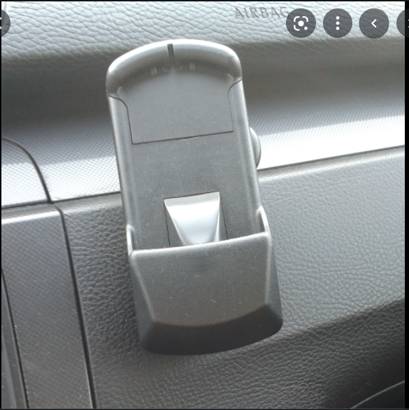

Да не пускам друга тема... Нямам проблем с връзката но имам проблем при набиране на номер без значение дали от самия модул или от телефона. Чувам отсрещната страна но те мен не, трябва да минат около 10-15 секунди и тогава ме чуват. Ако ме търси някои и вдигна забавянето при което не ме чуват е по малко около 8-9 секунди. С телефон Redmi note 7 Андроид 9 съм но преди бях с Redmi note 5 пак с Андроид 9 и пак го имаше тоя проблем. Прочетох по горе, че има проблем с тия модули на коли до 2008, Пасата е Б6 2009 първа регистрация но сигурно е произведен 2008 с bluetooth touch adapter е, но все пак връзка се осъществява, изписва ми номера дори изговаря името на контакта. Проблема е само в това гадно забавяне, ако човек отсреща не е запознат с това което става просто ти затваря, което е много гадно. Само жената влиза в положение и чака защото знае... :)
Това ми е радиото понеже знам, че има значение

Toва е снимката
какво да снимам?
в плафона няма нищо

Това е само стойката при мен там се пъха една джаджа с тъчскрийн от 2007 година страшно калпава история. Връзва се с телефона когато си иска. А Bluetooth модула е под седалката на шофьора. За микрофони набеждавам в плафона, има в ляво и дясно едни отвори.
