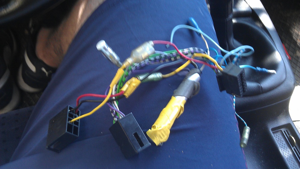

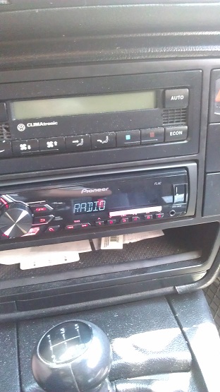

Здравейте, днес преди работа реших да сложа плейър-а. Свалих си стария всичко беше наред, докато антената не остана в женското на стария касетофон. Айде, тръгнах да търся антена, обиколих цял град няма и няма, та най-накрая влязох в един магазин за 1 лев и там имаха една бройка. Купих я, срязах малко излишните кабели, че само се мотаеха отзад. Свързах плейър-а и всичко засвири :mhihi После реших да кача някой песни на флашката, но плейър-а неще да ги възпроизведе? Трябва ли да се сменя формата на флашката? Някой, ако може да удари едно рамо? За колони се спрях, на Алпината които Ради препоръча. Началото на месеца, ще ги закупя, но кога ще ги сложа само времето ще покаже :icon_lol

Виж си файловете на песните с какво разширение са (MP3, WMA, WAV, и FLAC аудио файлове).Ако там е ОК виж дали флашката е форматирана под FAT или FAT32.За по-сигурно я форматирай под FAT или FAT32.Макар че не съм сигурен дали плеъра прави разлика между FAT и NTFS

Песните бяха в MP3 формат, флашката си беше форматирана на FAT и неще ги произведе. Бутнах флашката и нищо нестана, трябва ли нещо се наглася? Вече неделя, ще мога да разгледам книжката с инструкциите, но си викам може тук да помогне някой.

В менюто за настройки има опция да се ползва или не фронт юсб.Потърси.Сега ще погледна при мен как е.

Така а а .Включваш плеъра,натискаш копчето за усилването влизаш в меню->систем->ЮСБ ауто ОН. Така е при мен.При теб ще е нещо подобно.Разгледай си менюала на свирката и ще се оправиш.

А има и още нещо ,трябва да изключиш Демо версията!Мисля,че беше като задържиш бутона за усилване на звука,след което го въртиш и търсиш Demo off и го избираш пак с този бутон!Направили са го така ,че всеки път като сваляш акумулатора се губят настройките и се включва тая Демо версия!Баща ми има Sony и при него е същото!Дори си мисля,че затова може да не тръгва флашката!Нещо подобно е написал и plameney!

Оправих флашката,песните тръгват ваичко за момента е нарес. Но някой песни не искат се възпроизведат,а на колегата няма проблем. Пробвах с 4 различни флашки с различна памет 4ГБ/4ГБ/8ГБ и 16ГБ пак не се пускат някой песни? Да няма някоя друга настройка,която трябва се активира?
