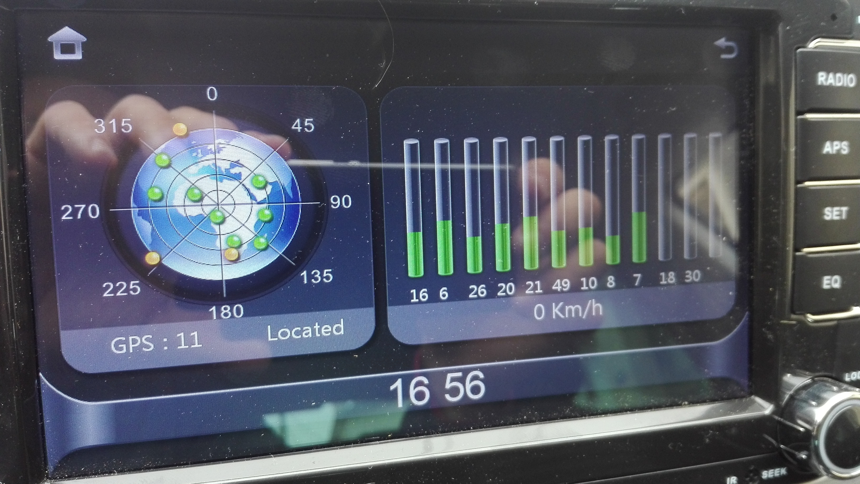

Оказа се че има китайска антена зад самата медия, и затова при разкачената оригинална ми дава че има антена.
На кратко сложих китайската на кабела на оригиналната, и я прикачих към тавана отвътре, но не лови. Извадих антената отвън на тавана и слънце. RNS-a пощуря от радост да гони сателити. Всичко точно но грозно изпълнение, да излиза кабела по тоя начин.
Въпроса ми е възможно ли е тавана на колата да спира свързването със сателити, влияе ли или по-точно трябва ли да влияе? При изнесена антена е ок, като е в тавана отвътре, не лови. [emoji16]

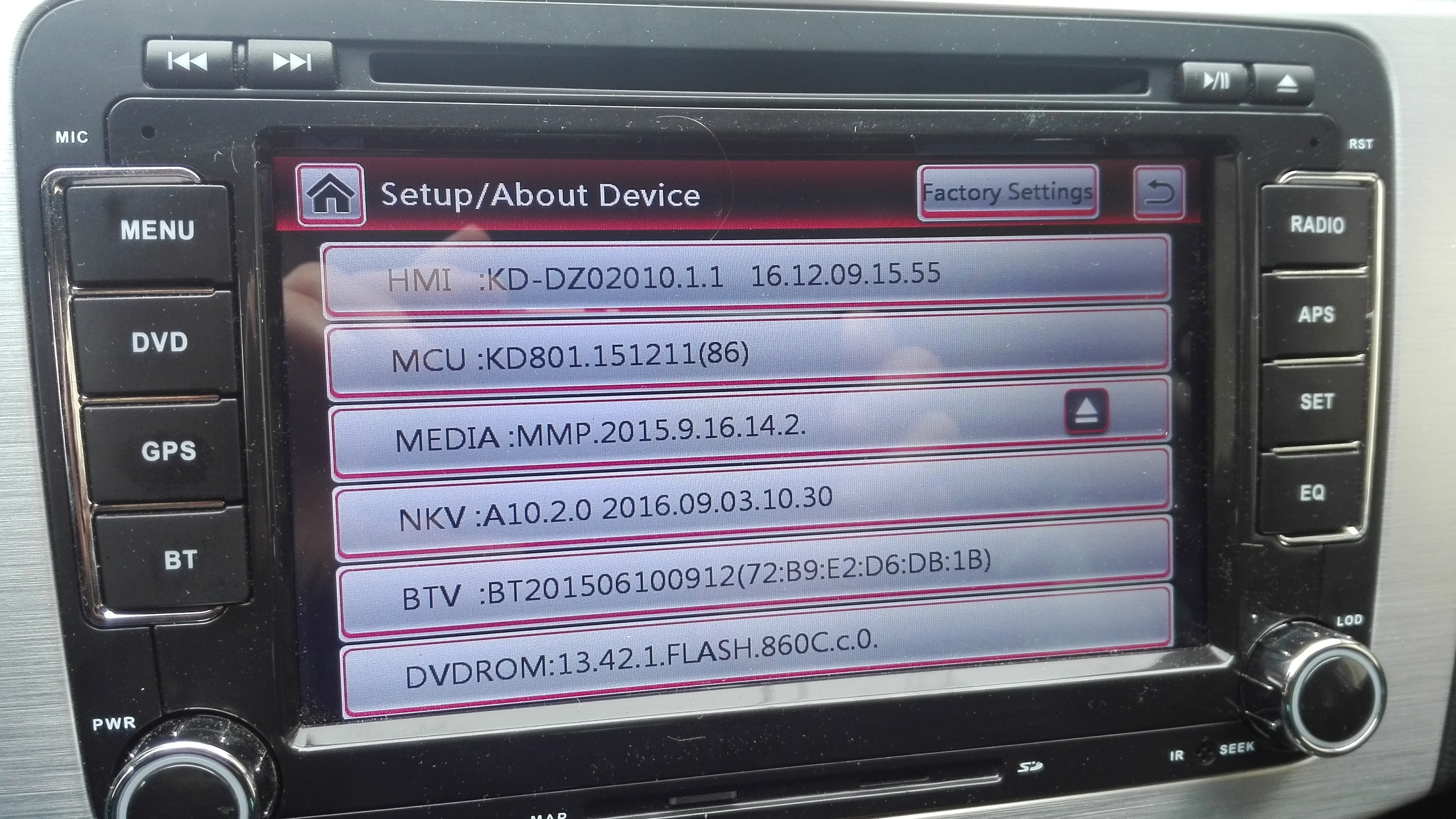

Здравейте,някой може ли да ми кажи къде е проблема с навигацията,не иска да тръгне ,благодаря предварително

Проблема е че е китайски, нормално е да има проблеми, не че и при фабричните не са проблем но рядко
