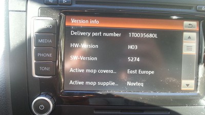

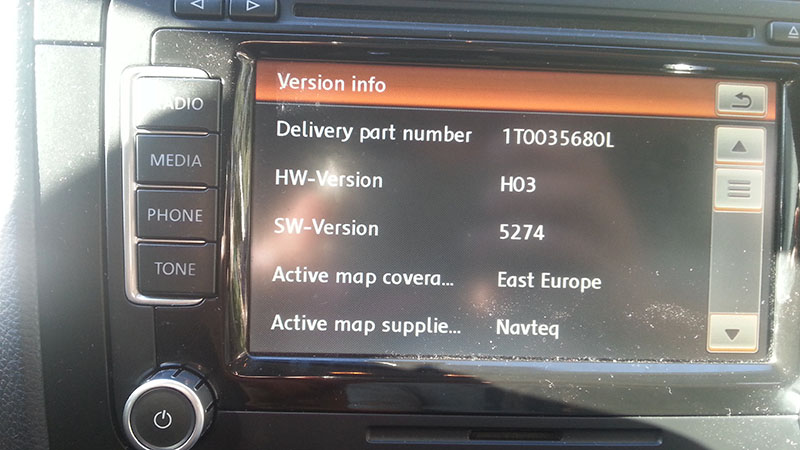

И аз да се похваля днес смених антената на тавана (shark 3C0 035 507 N) и моя проблем с локализирането ми се оправи вече си имам навигация. Към pavel_andreev трябва ли да слагал някоя по стара версия или директно 5274 да свалям и ъпдейтвам?
veskox
- Мнения: 10
- Регистриран на: Чет 22 мар 2007 0:17
- Местоположение: Видин
Re: RNS510 версия 8 за Източна Европа!
Здравейте, днес се престраших и сложих firmware 5274, та направи ми впечатление че като вляза в инфо за устройството вече се е променило на верся "L" до преди това показваше "B" това нормално ли е? HW-Version H03 какво означава?
