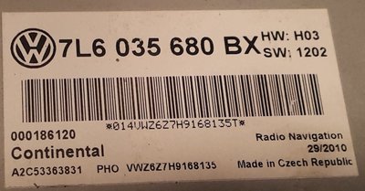

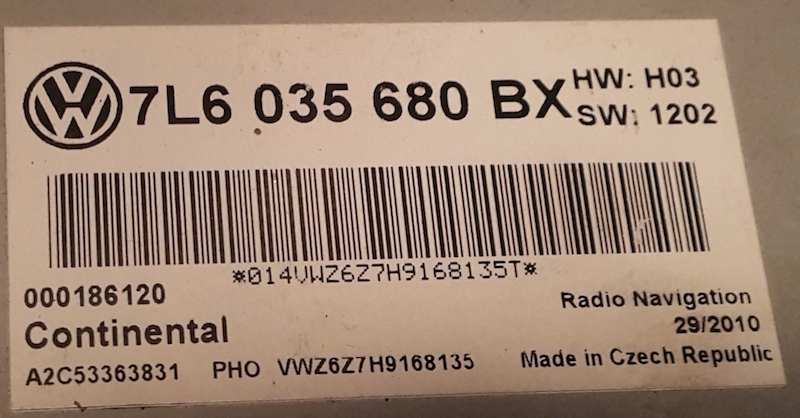

Навигацията не е 810. Туарега е 7L, а 810 се слага чак при 7P. За съжаление все още, обаче, не мога да разбера как да видя версията на устройството и текуща версия на софтуера. Прикачих и снимка на модела на навигацията.
RNS510 версия 8 за Източна Европа!
Re: RNS510 версия 8 за Източна Европа!
Съдейки по снимката навигацията е RNS-510.
Аз също не можех да видя скритото меню. Явно фабрично е заключено.
Колегата pavel_andreev ми инсталира нов firmware и се оправи.
На моята навигация имаше лепенка точно кой модел е, така че, ако не ти се рискува с инсталация, може да си извадиш своята и да видиш дали и там няма такава лепенка.
Друго не се сещам какво може да се направи.
Успех :)

Извадих RNS-a и му снимах номера. Явно е версия B. Само че явно картата ми е ъпдейтвана, защото е доста подробна за България.
Коя версия на FW трябва да изтегля? Видях, че от дадена версия нагоре партишъните за навигацията стават 2, но изрично пишеше, че последната версия не ги прави. Трябва ли да мина първо през 3X версия и след това да скачам на 5Х?
