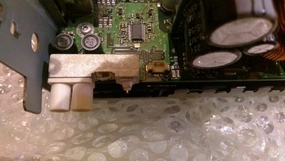

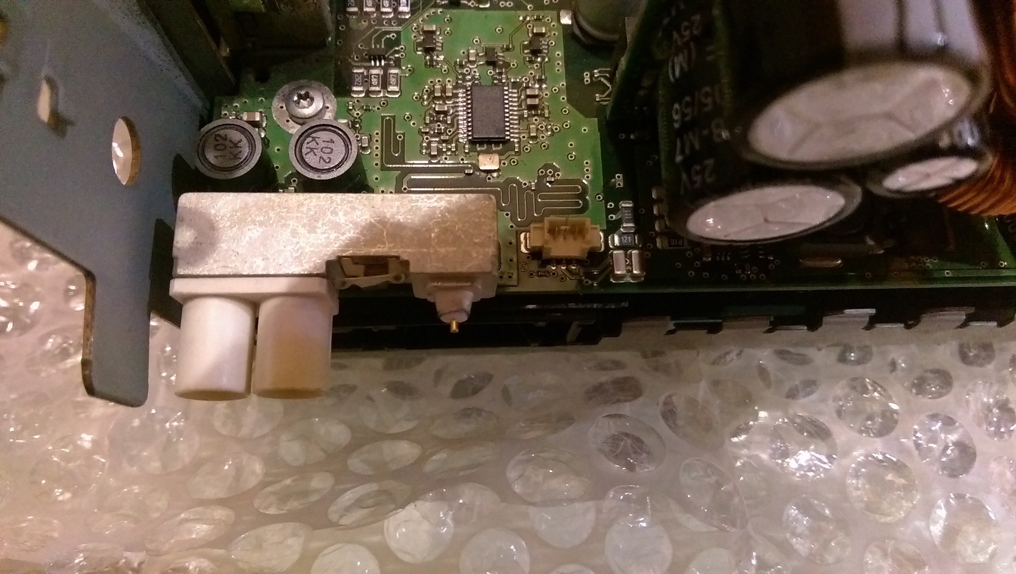

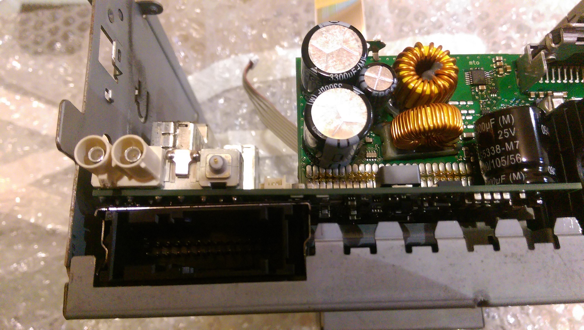

Здравейте, сблъсках се със следния проблем.
Купих си миналата седмица RSN 510 на търг от Англия, но както знаем куриерите не пазят и при транспорта е счупена буксата за GPS-а.
Намерих сайт от който мога да купя и мъжка и женска факра букси, но те не са 1 : 1 с оригиналната или иначе казано оригиналната е със странично запояване към дънната платка на навигацията. Според вас ако е побългарим с 5-10см кабелче и там закачим новата мъжка букса ще работи ли? Или познавате ли някой който може да смени буксата? Прави ми впечатление че буксата за ГПС и радиото са на едно.
Прилагам снимки за по-ясна представа.
Освен този проблем ми се иска и да е ъпдейтна с максимално нов firmware и карти.
Картите са версия 8117 но са за западна европа, а на мен ми трябват за източна.
HW 06
SW 4020 (оригинално е била 2600 или 2660)
1T0 035 680 C е устройството, като явно след ъпдейта е сменило буквата и пише D накрая, което разбирам е нормално.
