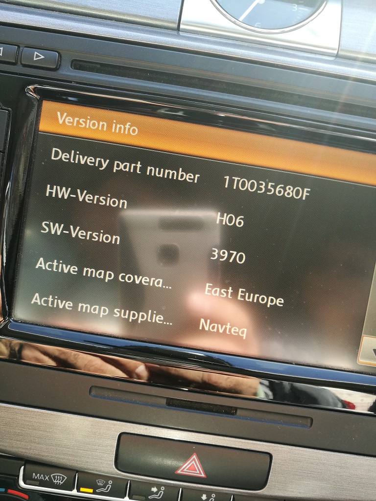

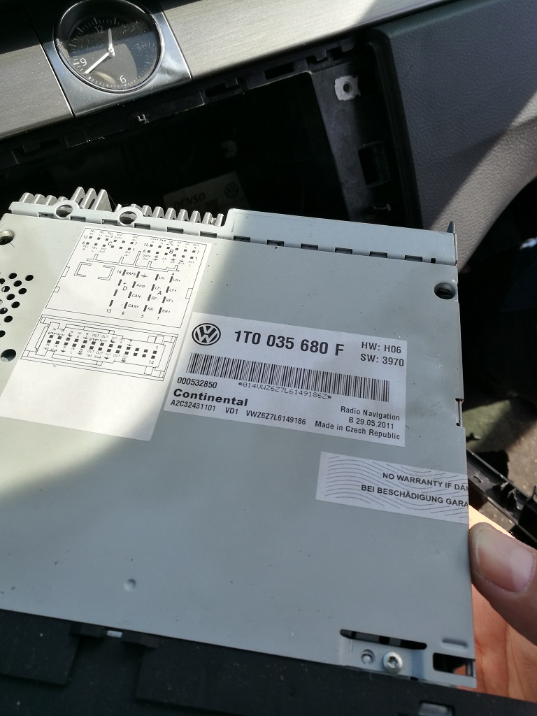

Аз много не схванах защо ти е бил необходим ъпдейт, ако не си имал проблеми с 3970?

Каних се да пиша какви неволи съм имал, но пусто мързел.

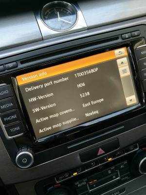

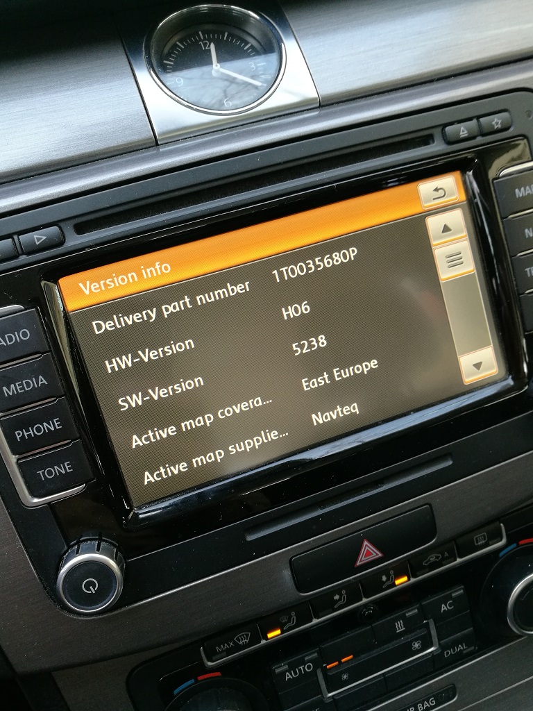

Акумулатора ми се разредил и една вечер RNS510 премина в заводски настройки.
1. Смени си цветовата гама на екрана.
2. Загуби комуникация с таблото. Не показваше повече информация за музиката и навигацията.
3. Загуби GPS сигнал.
Изчетох тази тема. Четох и други теми в други форуми. Извода беше, че от време на време RNS510 си го прави този номер. Клипове и описания как да го подкараш за Passat B6, колкото искаш. Но за Passat B7 не става нищо. Наточих си по нова версия от тази, но нещо не сработи. След това намерих човек който смени софтуера с по нова версия и аз се надявах да подкара GPS антната (30лв). Да ама НЕ. Оказа се наистина не нужно. За да сработи навигацията се наложи да се купи друга GPS антена (25лв). След това се появиха 2 съобшения за грешка, които гласят че е "Изгубено съобщение" нейде из кан шината. Описания за тях няма. После четене на ново в тази тема да си пусна индикацията на таблото. И никъде не е спомената че след всяка интервенция из RNS510 трябва да му правиш поне топъл рестарт.
За GPS антената. RNS510 я вижда. Показва колко спътници е разпознала антената, но RNS510 не иска да ги ползва. Все едно тази антена не от тази кола. Трябва да се асоцеира към колата, но софтуер и хардуер за това нямам още. Започвам да си мисля че това трябва да е само в офицялен сервиз и програмата да е онлине.

Слагаш най обикновена антена от 30лв с факра букса караш минимум 10мин и ще се оправи всичко..
