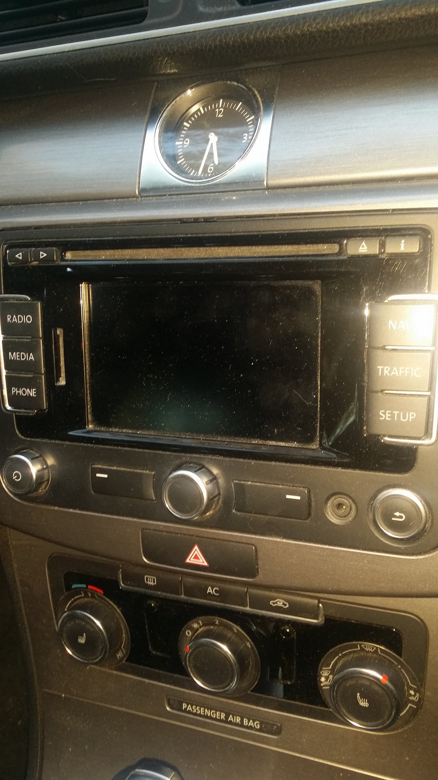

Вчера един познат си докара пасат в7 2011 година и докато му се радвахме и разглеждахме установихме, че няма навигация, по-скоро май има, но изписеа "няма карти". Мултимедията е тази
. Може ли да се наптави нещо по въпроса или да си кара без нави?
xtoni
Мнения: 718
Регистриран на: Вто 08 май 2012 23:19
Местоположение: Haskovo
Re: RNS510 версия 8 за Източна Европа!
Мнениеот xtoni » Сря 03 окт 2018 8:05
Ако е изписало “No navigation data” това е Рнс310 без подробни карти за Бг. Може да се направи единствено замяна на устройството с рнс315 или рнс510
