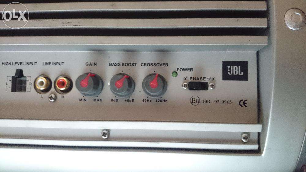

Re: Избор на CD/USB плеър!!!
Здравей колега,
мерси за отговора. Глегам че разбираш доста, та в една друга тема питах и понеже нямам още отговор да те питам и теб.
Може ли да ми разясниш врътките и копчето от снимката каква роля играят.
Първото е мастер - ясно
Второто си нямам идея :)
Третото - си мисля че е за това в кой диапазон да изкарва звука ( не съм сигурен )
И има едно копче -PHASE - то за какво е ?
Мерси предварително !
Втората врътка -ако визираш Бас Буста от 0 до 6 децибела е за входното усилване на сигнала в ниските от предусилвателят.
Тоя превключвател пък е ако го сложиш на 180 градуса променяш фазово сигнала на изхода на говорителя спрямо входа на усилвателя.
Казано просто този превключвател служи за обръщане на фазата на субуфера спрямо останалите говорители ако ги има.
Така няма да се получи ефект на неутрализиране на звукът на конкретният говорител спрямо другите.
Пробвай и виж къде свири по добре твоят бас и го остави там. В твоят случай би следвало да е 0/360 градуса.
Или така наречената ревербация. Пофазово изместване на вхобният спрямо изходният сигнал. При ревербацията може да се получи и забавяне на звукът при различните говорители като търсен ефект-ехо.
