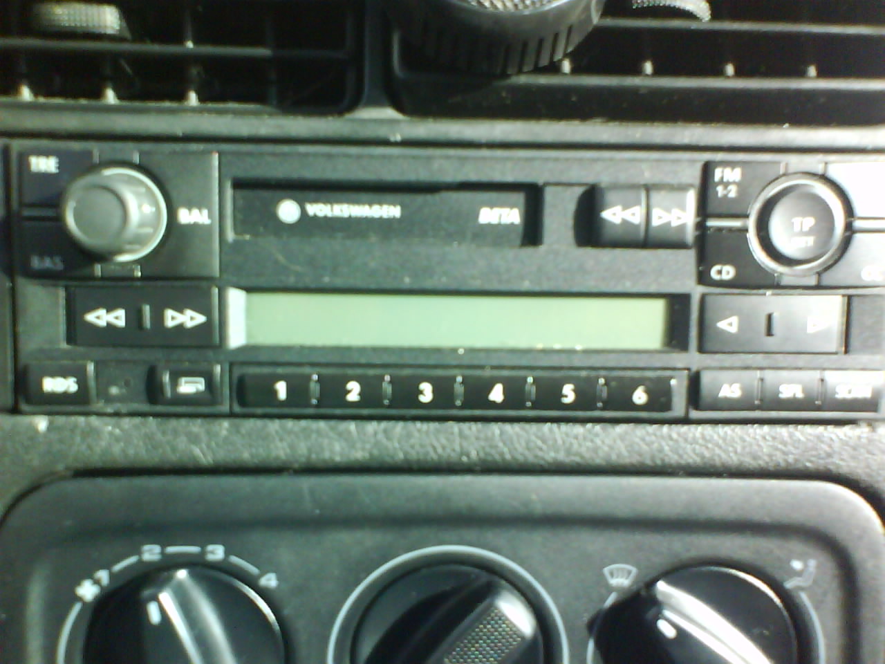

Здравейте колеги наскоро си купик оригинален касетофон от Голф 4 и смятам да си взимам ченджар но незнам какъв.Интерсуваме какви ченджари може да оправлява

да неска видях пише че е произведен в Португалия и е блаупункт.Видях че във форума има такъв ченджар но гледам че буксата е различна от тази на касетофона

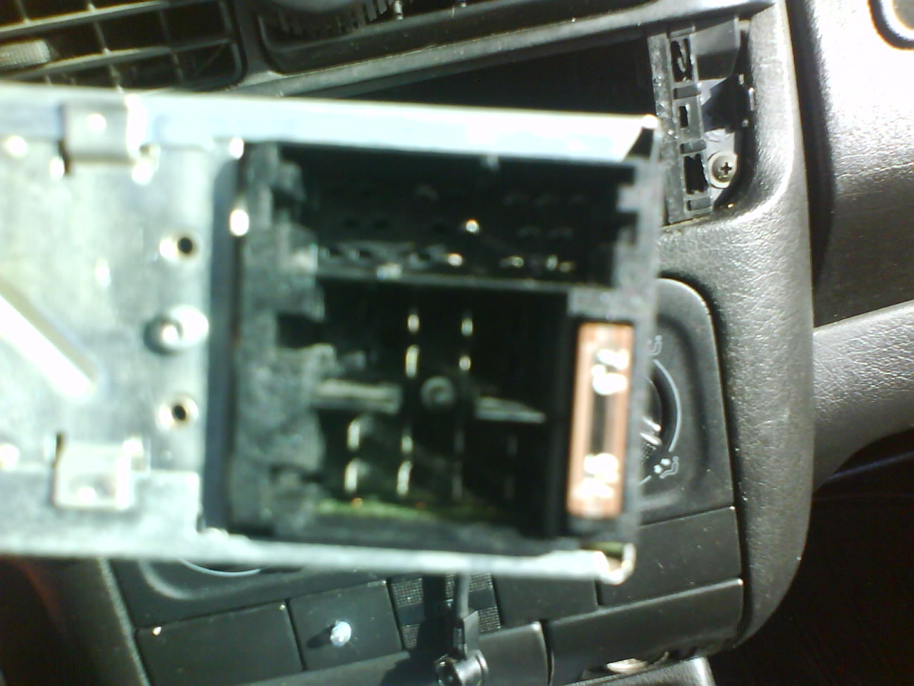

Ма за всеки случай, защо не снимаш "задницата" на твоя касетофон да ти кажа със сигурност.

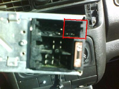

Сега вече мога да кажа на 100%, че панасоника ще ти свърши работа. Синият жак на Чейнджъра се включва в тази част на буксата която е оградена в червено.
