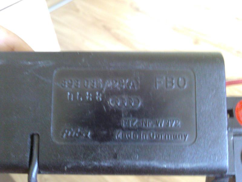

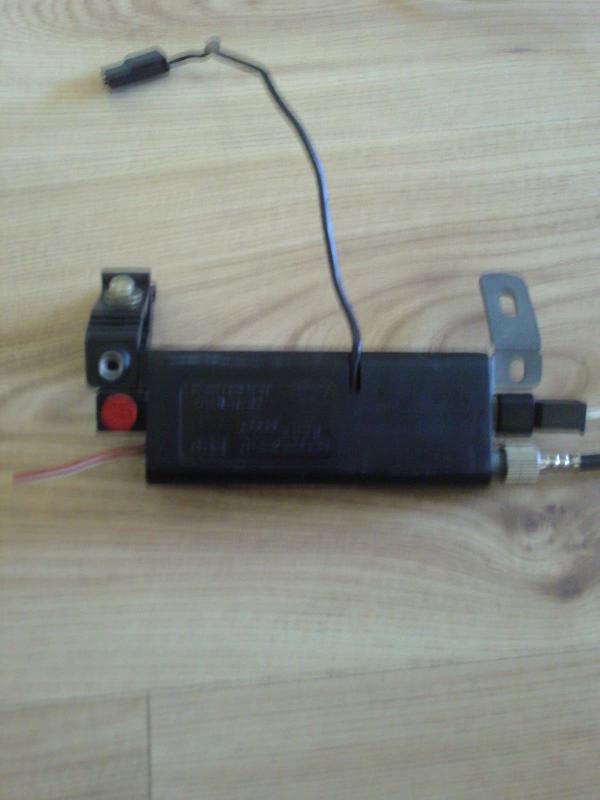

Имам един антенен усилвател , свален е от Audi и искам сега да си го сложа на моята кола , която не е Audi , ама незнам как да го свържа? Някой има ли си идея как да стане това?
Прилагам снимки на въпросната джаджа :)

Измери с Ом-метър дали между черният проводник и металната част на буксата за Антената има верига(късо).Ако да,черният проводник е маса 12в,а червеният е +12в от изход на радиото(обикновено син с бяла лента)!
