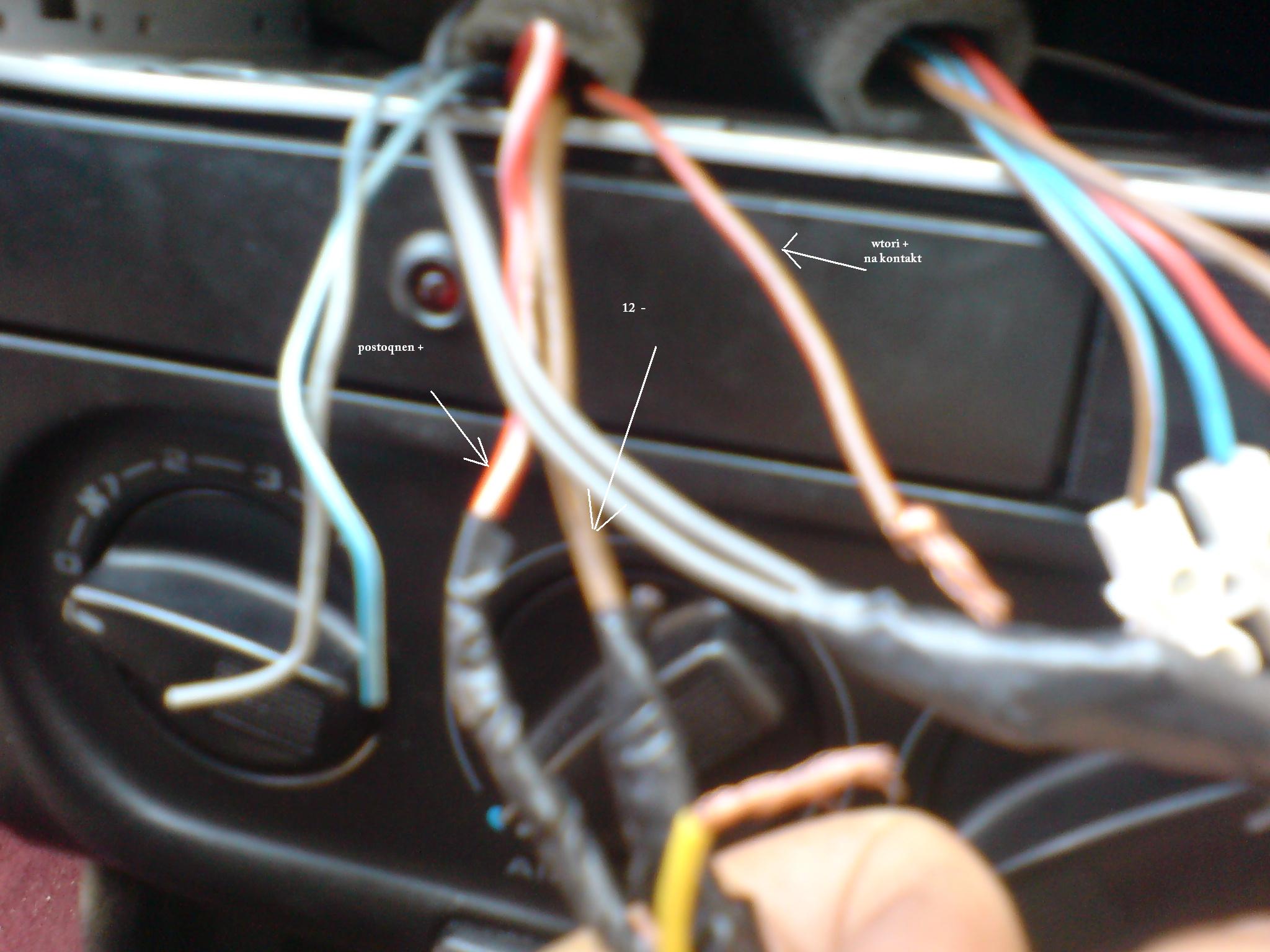

Днеска реших да правя малко реформи в колата ,обаче укасих на едно място , след което ми изчезна втория + към CD-то ми ( този ,който работи само на контакт ). Освен ,че го няма , от 12 + стана 12 - , постоянен !!! Без значение от контакта. Махнах реле 36 и изчезна постоянния минус, който трябва да е 12 + на контакт. Сега! След махане на релето - всичко в колата работи - без CD-то
Изгубих 2-ри + на касетофона !!!!

Колеги ,
. Някой има ли идея каква е ролята на релето ??? Изобщо там ли е проблема или да откачам таблото да следя къде отива тоя кабел. Малко кабелче , кафяво с червено ( на снимката ). Всички бушони са здрави ! Проблем ли ще е ако вържа постоянния 12 + на колата към 2-та полюса на CD-то ,за да работи !?
не няма да е проблем тегли един кабел от акумолатора и готово
но не работи Ignition Switch Key-in Power for Seatbelt Relay, Automatic Shoulder Belt Control Module, Radio Seatbelt Warning Relay Pin 5 Brown/Red

Взех + за CD-то. Релето го няма - и всичко до момента си работи. Нямам идея за какво е наистина тая глупост. Единствено не ми работят прозорците като се отвори някоя врата. Сега ме притеснява да не да претоваря постоянния + , който съм пуснал за CD_то. Релето - докато не ми стане ясно за какво е , не мисля да го слагам да не прее... нещо по инсталацията. Някой някакви идеи ?!?!

9 Radio/Lights Buzzer (36)
1 Main Fusebox Ground (not used)
2 A1/4 (Left Parking Lights)
3 Vehicle Speed Sensor
4 Seatbelt Light (not used)
5 "Key In" Power from Ignition Switch
6 Main Fusebox Start/Run Power (not used)
7 A2/2 (Right Parking Lights)
ето това обслужва реле 36 главно и за радио и зумер за светлини, светлина за колан и може би габарити
ходи до някоя морга и си вземи идно реле №36 5 лв да е
