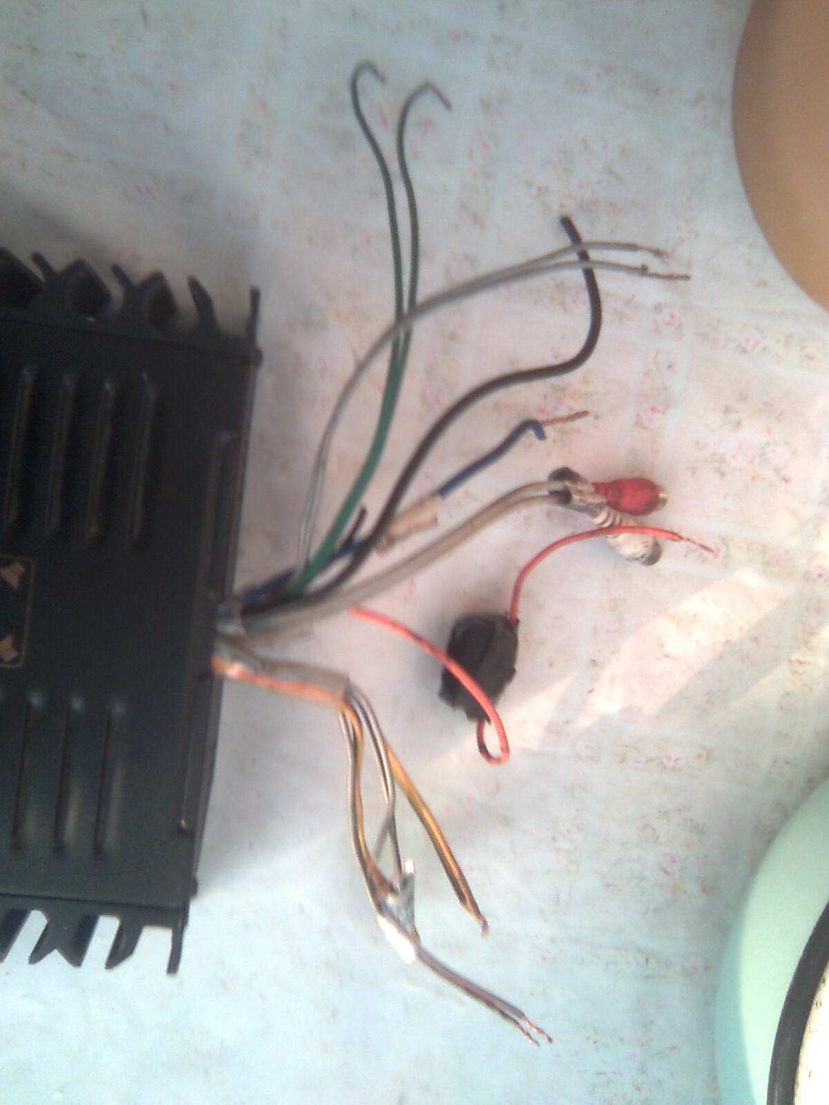

Ще помоля за малко помощ, ако нямате нищо против. :) Зная всички кабели къде отиват с изключение на сивият зеленият и черните. Ако някой знае или е свързвал такова чудо. Моля помагайте :(, вече ще се самоубия. Малко ми стана да си изгоря изходите на касетофона. Благодаря предварително :D .

трябват още няколко снимки и от другата страна на усилватела, но вероятно останалите са високите входове...

Това е от пред.

rapo_vd написа:Това е от пред.
колко канален е този усилвател?
гледам, че на самите жички си има залепени бележки с това какво точно са...
вероятно са входове на висок сигнал които ако имаш изходи за усилвател на CD-то ти са излищни

4 канален е, поне така пише 2 по 50 и 2 по 100. Както и да го свържа не издава звук и имам ми се струва че връща ток от входовете му. И щях да си изгоря изходите.

Колега rapo_vd ,отвори "усилвателя" и виж какви са му интегралните схеми които са монтирани на радиаторите .Провери в google каква мощност са и не си губи времето mhihi .Мощноста ще те озадачи неприятно .За да е 2x50 и 2x100 вата му трябва импулсно захранване за да вдигне напрежението и доиде тая мощност .

Това ми е ясно, но искам поне буферчето в багажника да захрани.Колега под висок сигнал какво имащ предвид направо от изхода за колоните на касетофона ли?

rapo_vd написа:Това ми е ясно, но искам поне буферчето в багажника да захрани.Колега под висок сигнал какво имащ предвид направо от изхода за колоните на касетофона ли?
да, точно, но така се губят самите изходи... за това е по-добре да се ползва low in

rollin не се губят изходите,кабелите се свързват паралелно на кооните на радиото.Вътрешното съпротивление на усилвателя е към 470 ом-1000 ом [HI-INPUT],стъпалото на радиото няма да се натовари .
rapo_vd точно за буферчето няма да стане ,виж за среди и високи може .

Отвориго и снимаи от горе и от долу платката с възможно наи висока резолюция и ми ги прати на пощата .Пощата на лични с.В зависимост от качеството на снимките ще зависи и откриването на кабелите.

Незнам накарах го да свири, но трябва да вържа + от предния и минуса от задния канал за да свири и дере и пищи мани мани, направо ще се :drunk :screwy . Колега няма смисъл да го снимам ще го засиля към кофата. :evil: :twisted:
