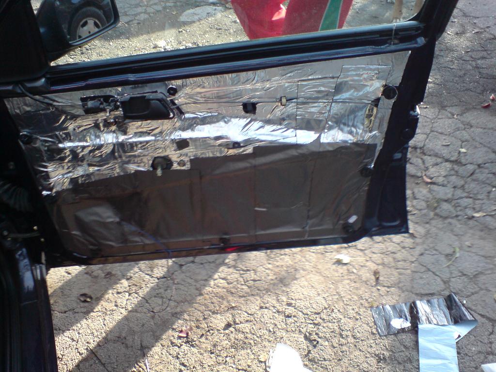

Ако е нещо различно от 4ома ще е шок :wink: А за да е ефекта максимален си изолирайте вратите. В практикер има една битумна изолация за покриви, която е идеална за целта. Всъщност са 2 модела с алуминиево и полимерно фолио и са по 20лв ролката. С една ролка от това с полимерното се обработват без проблем и 2-те врати. На снимката съм ползвал и от 2-те. По важно е да се облепи външната ламарина на вратата, а тая "завеса" дето я направих на снимката вече беше в повече.
