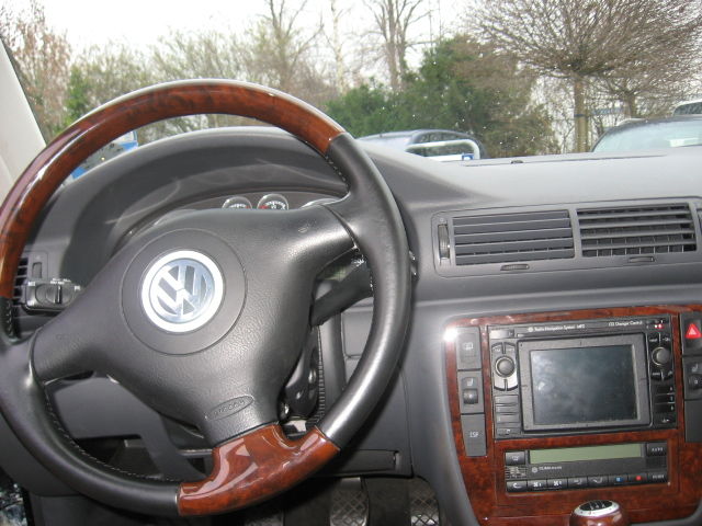

Здравейте,Колеги!Проблема е следния-имах спукано радиаторче на парното и се наложи да го сменя,а като се сменя се сваля цялото табло.И като отидох да си взема колата майстора вика ела да си въведеш кода на радиото,за да тръгне.Аз код им,но проблема е че не знам как да го въведа...Пише че е в някакъв SAVE MODE.Въртях всички копчета,натисках ги,но не ми дава да въвеждам...Как се процедира :dummy: Навигацията ми е тази

Пише из нета, че трябва да го оставиш включено за 1 час и след това ще ти позволи да въведеш кода.
Ако си въвел грешен код може и да се наложи да седи пуснато повече от час.

Явно тия от сервиза са осрали нещо,защото аз не съм въвеждал нищо наистина..така я взех и майстора вика имаш ли код?Аз -да имам и той е въведи си го всичко е ок и така:)Правели са се на декодери.Благодаря,ще пробвам и ще пиша:) :beer

Проблем с радионавигацията РЕШЕН!Благодарение на колегата :applause: Просто трябваше да изчакам 2 часа за да ми разреши да въведа кода.Но понеже както споменах ония от сервиза са пипали и са го блокирали без да кажат и ме бъркат,щото аз си мислех,че въвеждането става с комбинация от копчета,а то по такъв лесен начин:)Всичко си пишеше на дислейя:)
