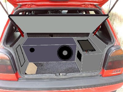

Според вас колеги дали ще се получи добре това както съм го замислил.Като всичко ще е облечено в мокет, а кората ще е дървена с амортисьорчета?

Дървена кора отзад не бих си сложил никога.
Не дай Боже да те удари отзад някой когато има пасажери. Ако няма да има говорители върху нея, по-добре си ползвай оригиналната. Иначе замисъла е добър - да видим крайния резултат.

Еми аз имам и на задните седалки подглавници надявам се те да са здрави. То да не се налага да ги пробвам де...

Заключването на задните облегалки е с едни пластмаси...Даже не е метал.
И аз навремето имах ПДЧ кора, разкарах я и си сложих оригиналната.Без говорители на нея, както си е стандарт.

Колега моята музика беше по същия начин по който си я нарисувал. Погледни ми в темата ако не можеш да я намериш ще ти пратя снимка да я видиш

digenchev написа:Според вас колеги дали ще се получи добре това както съм го замислил.Като всичко ще е облечено в мокет, а кората ще е дървена с амортисьорчета?
Колега при един силен удар отзад (дано не се случва), тази дъска ще се превърне в меч, който ще реже глави до предното стъкло. Иначе мисля че си го замислил супер. Успех
