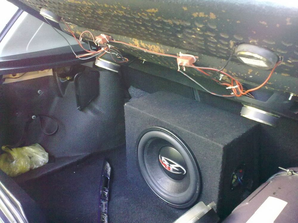

Колеги, бас касата е със затворен обем/без бас рефлектор, говорителят е rockford fosgate '12', усилвателя не особено силен, но си свири прилично!
Чудя се ако сложа бас рефлектор на кората дали ще има положителни последици спрямо звука в купето!
Приложил съм една снимка да се види за какво става въпрос!
Поздрави!!!!!

Надупчена или не, днес сложих рефлектор може и да си внушавам, но, че като ли има повече бас и май е малко по силна музиката!
Сега е със стандартен евтин рефлектор за проба, в последствие ще сложа по добър рефлектор със заоблени краища във края на тръбата!
Ако някой има идея колко дълъг трябва да е рефлектора да пише!

Пробвал съм да изкарам рефлекса на кората отгоре на Голф 3 - няма особено голям смисъл, даже се беше влошил резултата.
Естествено,че с басрефлекс ще е по-силно,отколкото в затворена кутия.Мисля,че може да "спечелиш" около 3 db повече с басрефлексна кутия. Естествено,много зависи от самия бас какъв е - има си подходящи за затворена кутия, има и за басрефлекс.

Определено в моя случай ще има разлика все пак бас касата е със затворен обем, отделно има компонентна система на кората, и мисля, че бас рефлектора ще отпуши малко нещата както и стана, по принцип бас каса със затворен обем свири по чисто от такава с рефлектор и точно поради тази причина да не сменям кутията на баса или да дупча тази реших да пробвам с рефлектор на кората. Няма говорител подходящ за рефлекторна или без рефлекторна кутия всичко е въпрос на изчисления и какво се търси като звук, по наситен бас или повече среди итн...

Андрю, човека мисля, че по-скоро питаше дали ако изреже дупка на кората на която да сложи тръба дали ще се чува по-силно събуфер в купето. Това според мен няма нищо общо с кутията на самия съб.

Уфф, аз си помислих,че ще се слага басрефлекс на кутията.
Моя грешка.
Иначе - не си дупчи кората.И така си е добре, както каза по-рано radi_nrj :beer

Вече я продупчих и не се желявам за което, но искам да разбера колко на долу да спусна тръбата на рефлектора спрямо баса!
