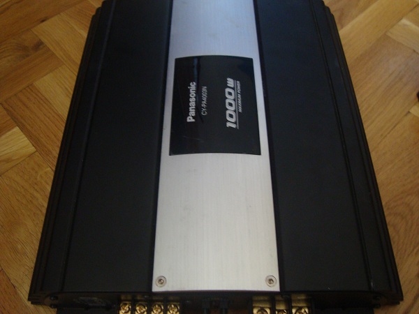

Здравейте колеги закупих си туба 12 мах 200W и усилвател Panasonic mod. CY-PA4003N 1000W 4 канален е но се опасявам че е мн мощен и много ток ще изразходва от акумолатора според вас какъв усилвател е най подходящ за баса

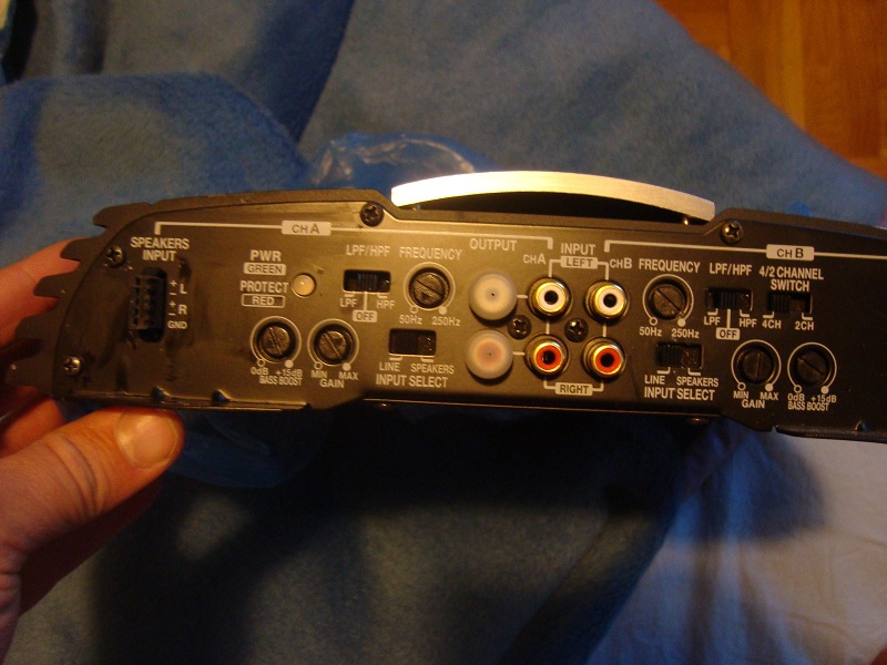

Здравей значи направихме го баса е свързан на бридж а усилвателя има копче което регулира на кои канали да свири и в момента само тея за бридж работят др са спрени а и пише че е 1000 W но и мен мн ме самнява но ми върши повече от перфектна работа пък и неизразходва мн ток доволен сам от него

Ето и малко характеристики само това намерих в нета: * Putere maxima de iesire: 1 x 1000W (4 x 250W)
* Putere nominala continua 250W (64W x 4 canale in 4 ohm, 20Hz ~ 20kHz, THD<1%)
* Putere tipica in modul punte 225W x 2 (20Hz ~ 20kHz, THD<1%)
* Mod de opeare mixt
* Tranzistori de putere in comutatie tip MOSFET
* Capacitate de incarcare 2 ohm (Curent inalt)
* Bass Extender, 45 Hz, 0~+15dB
* Iesire fara pierderi pe 2 canale tip RCA
* Control separat pentru fata/spate
* Bass Extender cu control separat pentru fata/spate
* Conectori RCA si terminalele difuzoarelor placate cu aur
* Ajustarea usoara a nivelelor dupa instalare (11V-11V)
* Linie de iesire pentru alt amplificator
* Sistem de protectie pentru inchidere la incalzirea circuitelor

колега аз имам почти същия панасоник само дето е двуканален,при слаб говорител не виждам каква е идеята да го връзваш на бридж , по-добре вържи на единия канал говорителя,усили си касетофона на толкова колкото мислиш да го слушаш и си донастрои от усилвателя

ще споделиш ли марката на тубата?? пък за усилвателя не се притеснявай , гаранция ти давам че не е тези ватове,които пише
