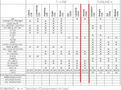

Търся ти информация.Коя точно е Гамата?Филипсовата Гама 3 е 4х12W или 2х24W-BTL.Това дават в схемата за Аликанте:

За това иде реч:
Gamma 5 (не Beta 5 защото е за две колонки,а не 4) за Golf4.Решил съм да взема такава.

Хм нещо не схванах - оригиналното е 2Х35?Нали уж е за 4 извода за колони.Сегашното пише 4Х40Wat(Alicante-то).Взех да се разубеждавам - баси дилемата :cry:

Да извинявам се пропуснал съм да напиша , че са 2 крайните стъпала.Всичко си е вярно с данните , но цялата мощност е (2х35+2х35)=4х35W.
