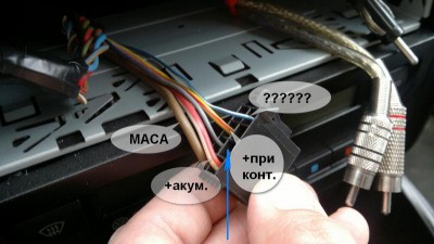

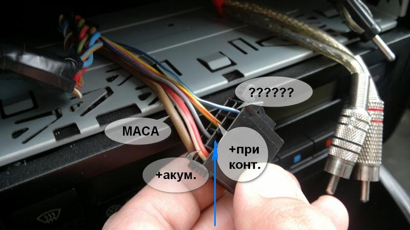

Колеги интересува ме този син-бял кабел на оригиналната букса къде отива и за какво е ,защото този който излиза от CD-то и е за включване на усилвател е със същия цвят ,но е свързан на буксата на празен пин и не отива никъде . Та и от тук идва и другия ми въпрос тъй като знам че в антената на покрива има вграден фабричен усилвател , неговото кабелче за захранване къде утива също , не би ли трябвало да идва до CD-то и да му се подава захранване когато се включи ?
Ако някой има под ръка схема на аудио инсталацията ще му бъда много благодарен , гледх в аутодата няма схема за аудио или поне не я намерих !?

Така, като гледам, това май е GALA-та или кабела, който при фабричното радио управлява изменението на силата на звука в зависимост от скоростта на автомобила.
Поне така по спомен синьо и бяло беше GALA, а синьо и сиво за илюминацията, т.е. осветлението на радиото, дето е вързано на потенциометъра за осветлението на таблото и бутоните по интериора.
Кабела, дето трябва да дава плюс на антената при включване на радиото, не го виждам на тази букса.

Колега коя година е Голфа?По схемата за ГОЛФ 4-2000г.,е за вграден дисплей в таблото.

Добре , тогава къде отива по принцип захранването на антената , казваш че не го виждаш тук ,какъв цвят трябва да е ? голфа е 98г.

Синьо, ей тук:

ами тогава при мен къде ще е , незнам защо я няма едва ли е преправяна фабричната схема , дали има друг вариянт , незнам как мога да проследя кабела от антената къде отива при мен

кабела с питанките е кабел които показва скороста на автомобила... колкото по бързо толкова повече импулси.... ползва се и при такситата да измерват изминатия път.... както каза колегата по-горе радиото (фабричното) по него разбира колко бързо се движиш и регулира звука.....
ако нямаш кабел за антена, може би не е активна (фабрично монтираната)... или да е вързана на аксесоари на друго място в колата....

И аз да допълна по спомен :D Бяло/сив-към дисплея на таблото,сиво/син-осветление от габарита(димер),син/бял-Road speed signal(при увеличение на скоростта се увеличава звука на касетофона,червено/бял-АБ+,жълто/червен=(+)когато е поставен клуча,кафяв-маса.
А захранването на антената се пуска от изхода за антена само на оригиналното радио.Като си с друг касртофон трябва да си купиш "захранване" прилича на преходника за буксата на антената но стърчи и една жица за 12в. -поне така го зная аз.И другите да се изкажат.

Според мен на въпрос 1 ти отговориха, че кабелчето не е за усилвател и недей го свързва със синьо-белия от CD-то.Ако имаш усилвател ползвай синьо-белия на CD-то за да го управляваш.
За антенния кабел виж дали нямаш тънко кабелче съединено със самия коаксиален кабел-т.е. 2 в 1 ако има той ще е +12v за антенния усилвател.Успех.

Да наистина по първия въпрос разбрах , но съм гледал коаксиялния кабел и поне до където се вижда зад CD-то не се вижда да върви с него друго кабелче , но по важното е че радиото си ми лови станциите отлично ,което ме навежда на мисълта че сигурно усилватела на антената си работи макар и да не знам къде е включен , но не съм сигурен може и тунера ми да е много чувствителен . :D
Най-лесно май ще разбера ако раздигна корите под антената и премеря ,аджеба ходи ли там ток или не ! :)
