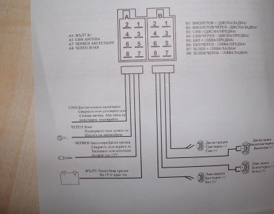

Здравейте колеги, инсталирах си в Голфа нови тонколони на вратите и на кората, и въпросът ми е моля ако има някой колега който работи с Мултицед да ми каже как трябва да е нагласен да хвана кой от двата кабела към някоя колона е "Плюс +". Мултицеда ми е от тея жълтите обикновенните. Мерси предварително, поздрави!

може и с мултицета виждаш кои пинове от евро буксата ти трябват подаваш с батерията както са указани + и - по схемата и след това мериш с мултицета долу при колоната просто не се отнасяш толкова грубо с говорителя пробвано колега и работи безотказно
