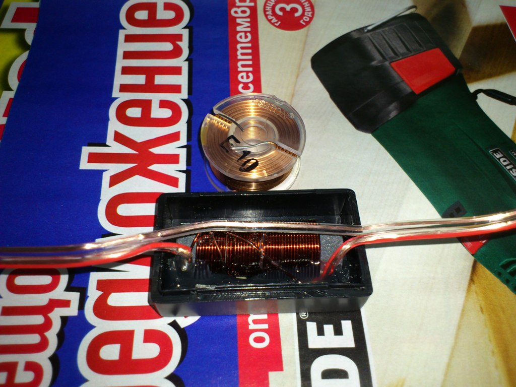

Тъй като стария ми голф беше спрян от движение го бях изкормил от всякъде. Вчера обаче внезапно се наложи да го подкарваме и трябваше да му слагам спешно музика. Взех едни DSK 165 и едно Kenwood-че KDC-4051UG тамън да свети зеленко като на гоУфо таблото. Първоначално идеята беше само да ги сложа да свирят ама нали съм си ел. техник и някой неща просто ми вадят очите.
Кабелите и филтрите на DSK 165 стават единствено и само за кофата. Схемата на филтъра е елементарна и качествени бобини и кондензатори могат да се намерят за под 20лв за 2-та филтъра:
По-нантатъчни измервания на говорителите и оптимизация на схемата на филтъра просто не си заслужават затова ще се придържам към оригиналната схема - 1 ред на баса и 2-ри на високите като само ще се изпълни с малко по-качествени компоненти.

Кабелите не стават дори и за телефонни жици (сечението е мисля 2х0,25mm^2) и сега ще бъдат заменени с 2х2,5mm^2 до филтъра и от филтъра до баса и 2х1,5mm^2 до високите.
В интерес на истината всички системи от тоя клас идват с проводници в комплекта, които е по-добре да не ползвате.
Събота ще ги монтирам и ще споделя впечатления. За момента се чудя какви кутийки да им измисля на новите филтри :hmmmm
Чарколяка дойде, остават малко кабелни обувки и ъпгрейда е готов:

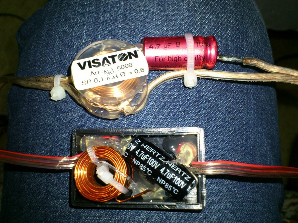

Мнениеот radi_nrj » Съб 12 ное 2011 0:15
В интерес на истината е добре да се сменят кабелите на баса както и бобинката. Филтъра на високите може да се запази, че дори и кабела защото там консумацията е много малка. Ето как изглеждат оригиналните филтри спрямо моите.
