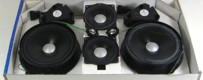

На скоро си закупих двоен дин и съм замислил едно проектче за музиката но първо трябва да избера говорители за вратите та ако някои има инфо какъв размер са ще съм благодарен.Иначе машинката която си взех е от топ класа и ще е срамота да не вложа още няколко лева за добър звук.

От тройките нататък май всички са с компонентни системи с 16,5cm бас и 18 или 20mm пищялки.

По прицип в Голф-5 с 2врати са 3-говорителя;16,5см,10см.и пищялка.Такъв съм отварял и сменял говорители,предполагам,че и в модела с 4-врати ще е същото.успех :beer

http://www.golf5-sound.de/9254/9320.html
За предните врати:
1K0051454B - BASS LOUDSPEAKER - 18CM DIAMETER
1K0051415A - MID TONE SPEAKER - 11.5CM DIAMETER
1K0051411 - TREBLE SPEAKER - 3CM DIAMETER
1K0051463C - FREQUENCY JUNCTION
Задните са 16,5см

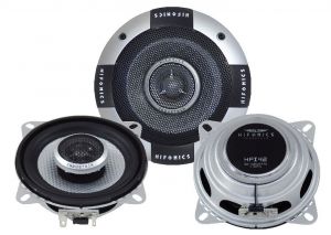

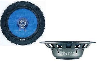

Здравей те колеги решил съм да си сменя Мид-басовете на Плюс'а ни с 4"(10см) понеже нещо не ми харесват как всирят и такива с оригиналните 4,5" размери не мога да намеря. Спрях се на два вариянта едни на Hifonics
и едни на Magnat
понеже сметнах че ще им потрябва малко препряване с захващането и дълбочината на тонколоната нетрябва да минава 4см както при оригиналните.
Според вас коя е по-добрият вариянт?
Ето и линковете им за тех.данни
http://www.autoteile-owl.de/Auto-Hifi-Navigation/Lautsprecher/Lautsprecher-fahrzeugspezifisch/Hifonics-Lautsprecher-10-cm-4-Seat-Arosa-Ibiza-CLI-ab-08::172910.html
http://www.amazon.de/Magnat-Profection-2-Wege-Auto-Koaxial-Lautsprecher-schwarz/dp/B002ANL82E
Имам и още един въпрос понеже и двата вариянта са дву-лентови Високите(Пищялките) ще свирят ли и те или това няма как да стане? До колкото знам честотите се разделят за всяка една тонколона за това питам? :gruebel
