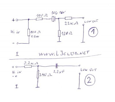

Здравейте колеги искам да попитам дали мога да свържа усилвателя ми към фабричният касетофон на Пасат 5.5? Касетофона няма исходи за усилвател, но намерих някаква схема за извеждане на сигнал от кабелите към колоните. Бихте ли казали дали ще се получи нещо и дали ще е надеждно ?
Ето това са схемите:

Става, да. Първия вариант ползвай, 120 ома към маса ги замени с тример.
С него ще си "нагодиш" нивата. В смисъл да ползваш пълния обхват на "volume" от плейъра.
Инак може да ти дойде тихо, или пък да "изреве" при съвсем леко усилване.
Това зависи от вх. чувствителност на ползвания усилвател.

Благодаря за отговора. А да попитам още нещо, 2 такива схеми ли трябва да направя: една свързана към сигнала от лявата колона за единия чинч и една от дясната?

Да, две отделни. Инак ще направиш "моно". Две отделни както ги виждаш

С тази схема съм от години и нямам никакъв проблем !

Другия вариант е усилвателя ти да има такъв High Level вход и връзваш директно изходите от колоните

Аз се справих по малко по-лесен начин. Слагаш един филтър (аз го намерих за 8лв. ) ,на него има чинчове и към тях закачаш усилвателя

Колеги днес навързах схемата, но дайте съвет как да разбера дали работи преди да го свържа към усилвателя? Какво мога да измеря ?

Нищо, всичко което трябва да направиш, е да свържеш при намалено докрай усилване.
Няма какво да изгориш. Както и да си сбъркал, изхода на плейъра има защита от късо. А усилвателя просто няма да засвири.

Свързваш един говорител преди филтъра - трябва да засвири силно и после го свързваш след филтъра - трябва да засвири много слабо
,може даже и да не засвири
ако ти е грешна схемата.
