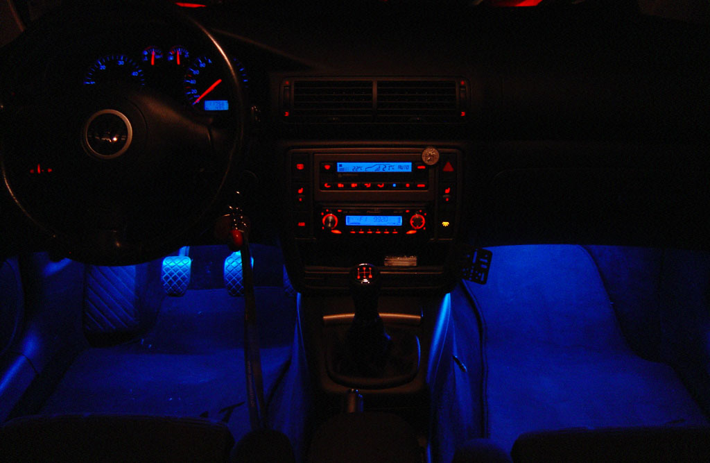

Та купих си плеарчето след 2 години търсене,свети точно като климатроника и е със същата синя подцветка!
(Голф 4),Въпросът ми е може ли да се свърже така,че като е ден и не съм пуснал фаровете плеара да не свети?
Както и климатроника не свети,таблото и то... :ok:
А като се пуснат фаровете,да си светва всичко (така е при по старите мерцедеси и плеарите BECKER)
Знам,че отзад има жълт кабел Ilumination (имал съм много плеари),но никога не съм го връзвал...пък и нямам представа къде се закача.Нека някой колега,който работи в монтажен център или ремонтира плеари сподели опит.

Ми по пътя на логиката или е възможно отзад да има кабел който отговаря за подсветката на плеъра . Ако има такъв можеш да му подадеш 12 волта от някоя крушка която светка при светкане на фарове например на от лампичките на въздуховодите също от копчетата за подгряване на задния прозор например отзад има кабел който отговаря за светлината :Р пробва се елементарно мултицед хващаш маса и пробваш на кой пин има 12 волта и съответно няма когато за изключени фаровете .
п.с. малко объркано го описах но дано да съм ти бил полезен . Успех . :да:
