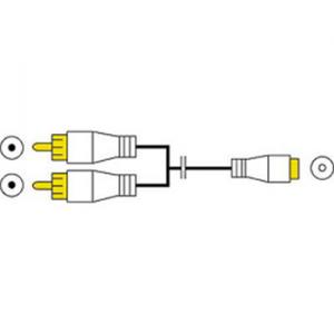

здр . колеги днес станах собственик на нов усилвател thudner 4111 искам да го ползвам на мост свързване цд-то ми е Pioneer deh 6000ub усилвателя захранва двунамотков pioneer 306dvc две намотки по 4 ома идеата ми е че от цд-то идват два чинча а в усилвателя са 4 букси как да ги свържа има ли някакви преходници благодаря предварително за помоща :bowdown

Има колега , нарича се чичов преходник :
Такъв е принципа: 1 женско и 2 мъжки , на теб ти трябват 2 броя за 2-та канала на усилвателя :да:

http://www.conrad.de/ce/de/product/3793 ... ail=005%20
колега какво мнение имаш за тези дали си струват чувал ли си тази марка ?

GOLF_SB_1991 написа:http://www.conrad.de/ce/de/product/379311/HIGH-END-CINCH-Y-VERTEILERKABEL/SHOP_AREA_32410&promotionareaSearchDetail=005%20
Не съм работил с такива и не знам. Но където се продават кабели за музика там би трябвало да има и тези чинчови преходници. Стига да са над 3-4лв./бр. трябва да ти свършат работа :да:
Тези преходници изглеждат много качествено направени. Такива бих сложил на усилвател, но не и Тъндър - той не заслужава. До колкото разбирам се опитваш да направиш от 4 каналния Тъндър 2 моста с които да захраниш всяка намотка на Pioneer-ра, ако е така трябва 2-та бриджа да са с абсолютно еднакви нива и да са в фаза, че може да разплетеш намотките на говорителя.
